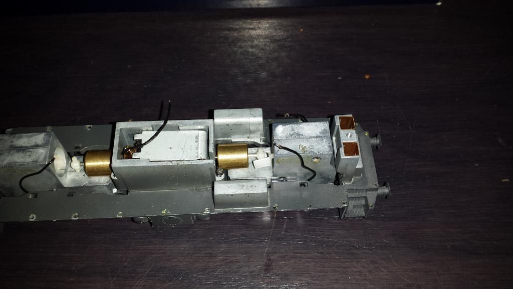

Tijdens het verwisselen van de decoder in mijn nieuwe 6400 van Liliput heb ik het plastic deeltje van de cardan overbrenging gebroken.
Het witte dingetje net voor het blok staal van het draaistel:
Ik heb al in de parts list gekeken, maar daar vind ik dit onderdeel niet in.
Wie o wie kan me helpen aan een part nummer, of nog beter, een stevigere oplossing, of is eventueel een andere motor erin zetten ook een optie?
Groeten Jan

wat is het artikelnr. van deze lok.
je hebt een pm

Het bestellen van een onderdeeltje van Liliput is mogelijk. Echter als de loc oud is, heb je kans dat onderdelen niet meer verkrijgbaar zijn. De fabriek maakt slechts een bepaald aantal locs en de daarbij behorende reserve onderdelen. Als het is uitverkocht, houdt het op.

Jan, je bedoelt de cardankoppeling rechts? Waar is je linker cardankoppeling?
Je kan kijken of je zelf zo'n busje kan maken van styreen of messing....

Na een beetje afgekoeld te zijn
ga ik denk ik zelf een koppeling maken, veel slechter dan de oplossing van Liliput kan het niet worden, hij is verplaatst naar de to-do stapel.
Bedankt voor de reacties!
Jan
