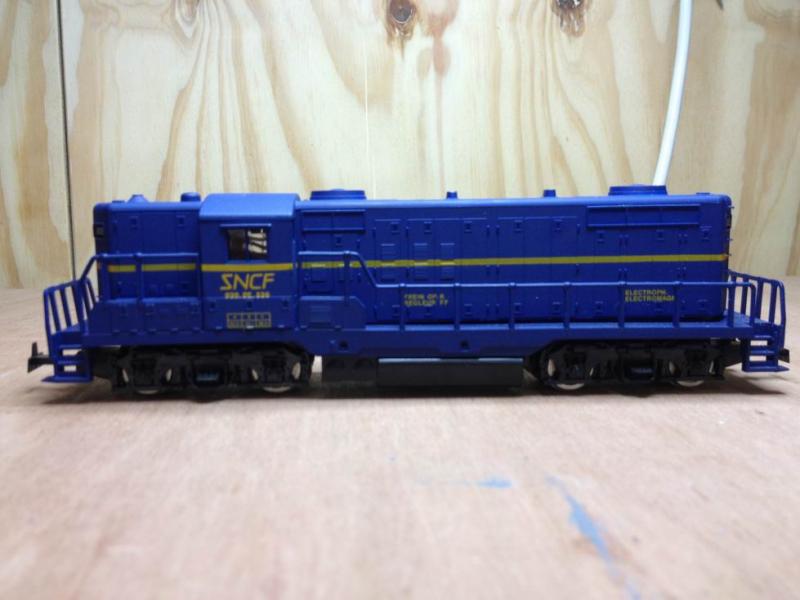

Ik heb een leuke loc op de kop weten te tikken (vind ik zelf), merk AHM Joegoslavië:

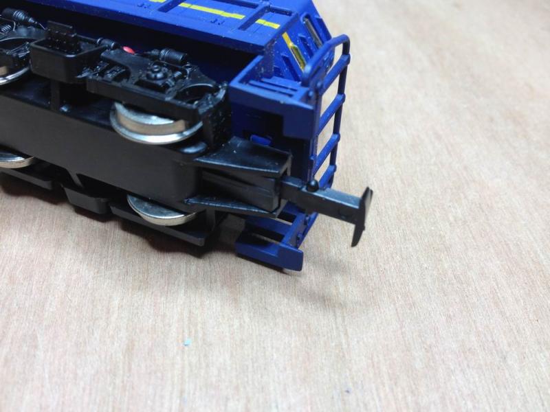

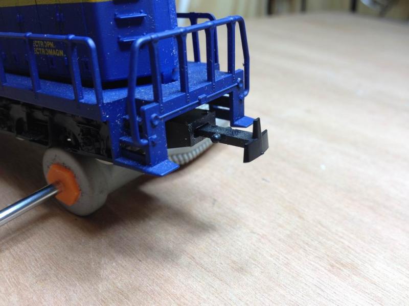

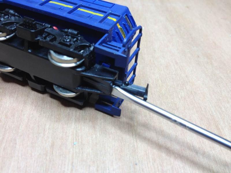

Alleen de koppelingen heb ik nooit eerder gezien. Deze gaan op zich wel samen met de Roco-koppeling, maar ik zou ze toch liever vervangen door echte Roco-koppelingen. Nu lijkt het wel of het een insteekkoppeling is maar veel verder dan het insteken van een schroevendraaier durf ik eigenlijk niet te gaan (de koppeling krijg ik er dan nog niet uit). Zie de foto's hieronder.
Heeft iemand hier ervaring mee en mij advies kan geven over het eventueel vervangen?
Groet Freek

Maak eens een foto van de zijkant van het draaistel (verenpakket wat uitsteekt).
En van de onderkant in zijn geheel, wel dichtbij graag. Volgens mij moet je het
draaistelframe net als bij bv Lima of Jeco eraf klikken zodat je alleen het gedeelte
met de wielen over houd. Dan kun je de koppeling uit het pennetje kantelen.
Mvh Steef

Dit ziet eruit als een mehano loc die ik ook heb... Je moet aan de andere kant van het draaistel een lipje losmaken(schroevendraaier ertussen werkt het beste) en dan zou de onderkant van het draaistel los moeten komen.. Bij de koppeling gaat het bovenste plastic dan omhoog en kan de koppeling eruit

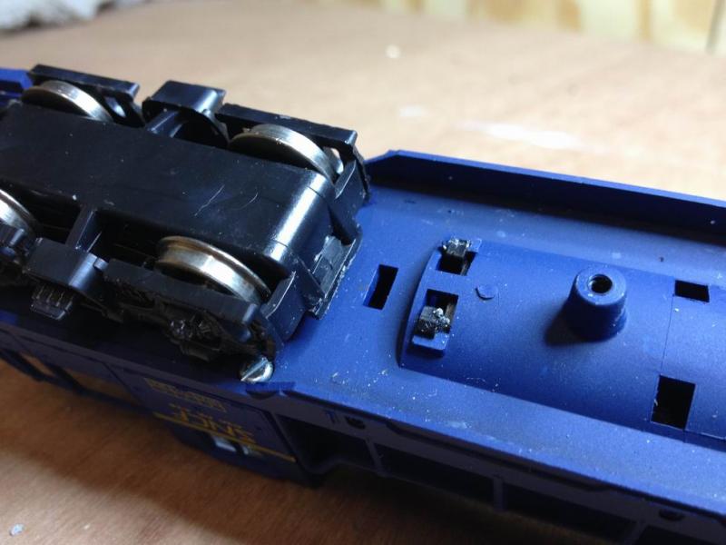

Er zit inderdaad een lipje aan de andere kant van het draaistel waarmee de onderkant van het draaistel er af kan:
Dan krijg ik dus dit:
Dan is dus de vraag of ik daar een andere koppeling aan kan maken.
Maar het is de vraag of ik dat op korte termijn nog wel ga doen. Ik heb vanavond een decoder ingebouwd en de loc rijdt wel heel erg haperend (terwijl alle verbindingen goed zijn en de wielen ook schoon zijn). Misschien iets vervuiling bij de sleepcontacten of zoiets. Of iets Joegoslavisch......
En het gewicht aan de onderkant (zie de allereerste foto van dit topic) zit zo laag dat de loc bij de wissels uit de rails loopt.
Afijn, hij heeft niet veel gekost en in de vitrine is het ook wel een leuk model

tis een amerikaanse loc, koppelingsbevestiging is dus naar amerikaanse norm. Passen dus kadee's en andere amerikaanse dingen in. Roco gebruikte vroeger ook die bevestiging, zoals bijvoorbeeld bij oude 2200-modellen zonder nemschacht. Die dingen hadden een vrij subtiele beugelkoppeling, misschien es kijken of je aan zo'n ding kunt komen. Later hebben de 2200'en een nemschacht gekregen die op dezelfde plek geklikt wordt, maar ik weet niet of die qua dikte in het mehano-draaistel past, moet je misschien iets voor hakken en vijlen, maar dan kun je sowieso alles eraan zetten wat je wilt qua koppelingen. Koppelt wel minder kort dan zo'n roco-beugelkoppelingetje.
