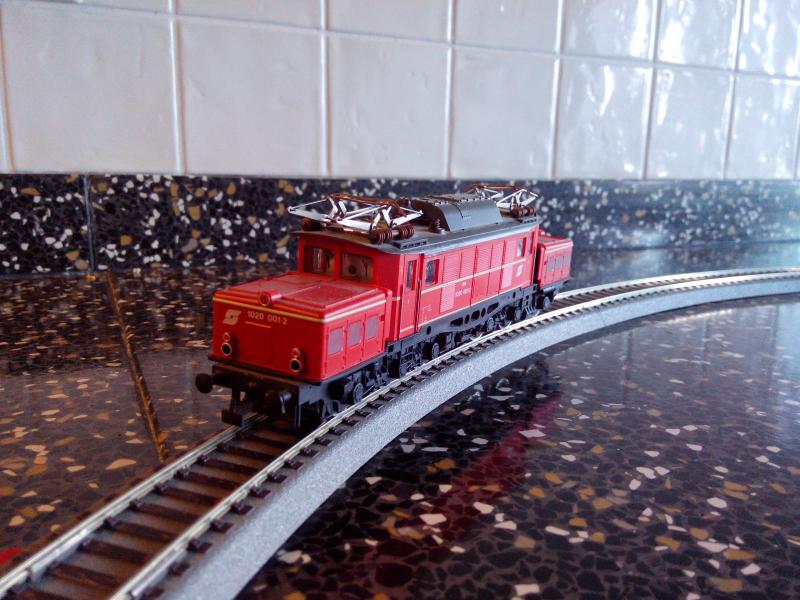

Ik heb hier van een kennis een Kleinbahn 1020 liggen om te digitaliseren.
Dit zijn best leuke locjes, zij het niet dat de fabrikant hier twee motoren in gestoken heeft.
Weet iemand hoe zo'n loc gedigitaliseerd dient te worden?
Moet ik de motoren simpelweg in serie schakelen en daar een zware decoder achter zetten?
Of moeten hier twee decoders in die het voor- en achterstuk eigenlijk in dubbeltractie laten lopen?
Groetjes,
Marten

Hier kan je zien hoe Kleinbahn daar zelf mee omgaat. Als ik het printspoor van de oranje motoraansluiting volg, dan staan de motoren parallel.
http://alte-modellbahnen.xobor.de/t13112f72-Neue-Technik-in-Alten-Kleidern-KLEINBAHN.html
Het is een 2050, maar dat maakt voor dit vraagstuk even niet uit.
