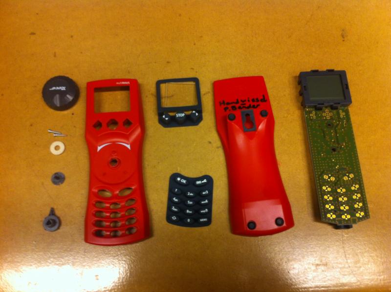

Heeft er iemand ervaring met het openmaken (en weer netjes dichtkrijgen) van een Roco MultiMaus en zo ja ben je bereid die kennis hier te delen?

« Reactie #1 Gepost op: 28 October 2014, 17:26:20 »
Als ik het me goed herinner.  ;D
Schroefje losdraaien dat onder het ophangdingetje aan de achterzijde zit.
Aan de bovenkant de twee helften (voor- en achterhelft) losmaken. Daar zitten twee lipjes, zoals bij een lockap. Als je aan de onderkant begint, sloopt je de boel. Je ziet vanzelf waarom.

« Reactie #6 Gepost op: 28 October 2014, 19:12:23 »
Ik heb daarnet mijn Mausen nog even bekeken Paul en deze beschrijving klopt hoor.
Je kan het schroefje zien zitten achter het ophanggat en daarna aan de bovenkant de lippen losmaken. Ik weet niet meer op welke schaalhelft je dan moet duwen, maar dat moet je met enig beleid proberen. No sweat.

Sander, thx. Had net op basis van instructie van Henk e.a. open gekregen:
guest7823

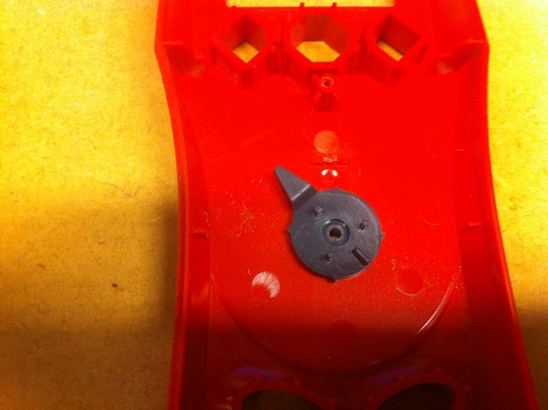

« Reactie #9 Gepost op: 28 October 2014, 19:52:04 »
Hier een plaatje van het binnenwerk. De "middenstand" bestaat dus uit twee zaken:
  • kamelenrug
  • palletje aan draaiknop
