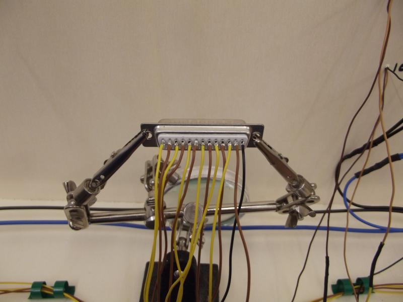

Omdat er in mijn baan een losse klep zit, heb ik dus een onderbroken stroomvoorziening.
Nu is mijn vraag hoe kan ik dit op een simpele manier aan elkaar verbinden.
Misschien met een stekkerverbinding met veel pinnetjes?
Hoe maken de mensen met module bakken deze onderlinge verbinding?
De verbinding moet wel makkelijk los en vast te maken zijn.
Gr Marco

Hallo Marco,
Ik maak bij mijn modulebakken gebruik van 25 polige stekkers.
Ik hoop dat je hier wat aan hebt.
Grtz, Henk

Hallo Henk,
Dit is idd wel de richting die ik moet zoeken.
Hoe trek je de stekkerverbinding uit elkaar, toch niet aan de draadjes?
Gr Marco

Hallo Marco, Google eens op S-Sub stekkers, dan zie je bij plaatjes alle mogelijke uitvoeringen ervan, ook met de rest van de stekker die op de foto staat bij Henk.
Bron Google

Met ST-16 stekkers.

En voor het dcc signaal met losse kabels tussen de boosters.
Bij de modulebaan zijn geen verbindingen nodig voor verlichting etc.
Voor een eigen baan voldoen de genoemde sub-d connectors uitstekend, voorzien van kappen met trekontlasting.

Idd Wieland ST-16's voor de DCC ring en een Xpressnet kabel.....easy

Ik gebruik XLR-stekkers,
Poggedam, stekkers
. Deze zijn te krijgen in 3 tot 7 of 8 polig. Meestal met een ontgrendelbeveiliging en behoorlijk hufterproof.
