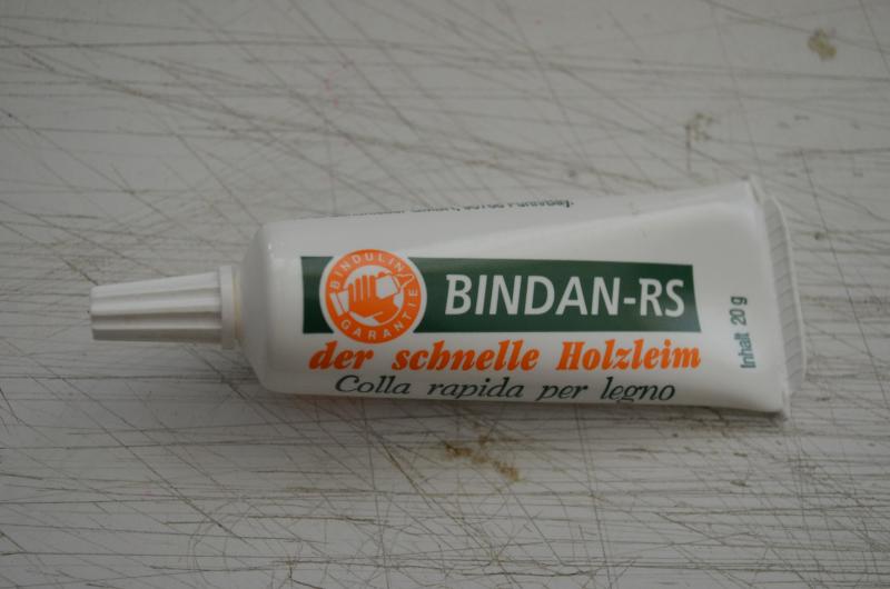

Wat Hendrik Jan aangeeft doe ik ook en dat werkt goed vooral als je
snel drogende houtlijm gebruikt.
Ik gebruik hier voor Bindan-RS is te bestellen bij Wenting in Arnhem
Met vr,gr,
Herwim
