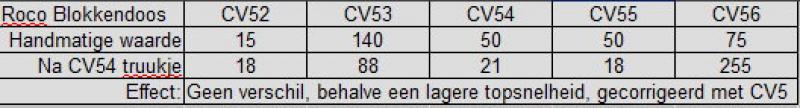

Ik kwam elders het volgende tegen over de Lokpilot V4,0
Nog een leuke tip voor LP4's:
De decoder kan zelf een 'optimum' instelling van de motor doen.
Je hebt er wel een stuk van 1m\1.5m (rechte) rails voor nodig.
Programeer in CV54 de waarde 0 (nul)
Zet de lok nu op het rechte stuk en kies het adres van de lok.
Druk nu op F1, pas de look rijdt direct in voorwaardse richting weg.
De decoder zal nu zijn waardes voor CV53, CV54, CV55 en de stap1 CV52 aangepast hebben.
Je kan dit gebruiken als start punt voor verdere 'verbeteringen'.
Dit heb ik allereerst uitgeprobeerd op de loc (Trix 1215) in kwestie. Maar die heeft een V3.0, dus die vlieger ging niet op. ::)
Ik had ook het idee dat mijn Blokkendoos uit de eerste serie wat beter zou kunnen lopen, dus heb ik hem onderworpen aan deze test., met de volgende uitslag:
En ook met een van de sloop geredde 1100 heb ik het truukje mee gedaan.
Deze loc liep altijd wat rauw.
Dit vind ik wel leuk om te doen eigenlijk ;D
Door de 'voor' en 'na' waarden te noteren kan je goed zien wat het effect is.
En indien gewenst zelf nog een beetje fijner afstellen.
Toch denk ik dat ik de treinen die naar mijn zin lopen lekker met rust te laten.
Martijn.
