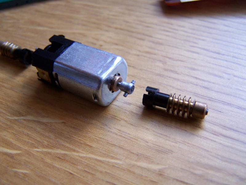

In de NS 1000 die ik aan het bouwen ben wil ik een andere motor bouwen.
Mijn gedachte gaat uit naar een mashima mini motor.
Alleen zitten er aan de originele motor een soort koppelingen naar de wormwielen.
Zie hier;
Zijn er mogelijkheden om deze over te zetten naar een andere motor of is die andere motor goed aan te passen zodat de wormwielen er op een makkelijke manier op kunnen.
Alvast bedankt,
Oscar

In principe zou je dat over moeten kunnen zetten, als de as gelijk is, bij de mashima is dat volgens mij 2 mm. Mocht dat niet lukken dan kun je losse koppelingen krijgen bij een bedrijfje in Haarlem en mischien dat H&H modelbouw in Gouda je ook verder kan helpen.
succes met de inbouw.
Rob

Ben vandaag geweest en heb een Mashima 12x24 motor gekocht en ook de bijbehorende cardankoppelingen.
Kwam alleen thuis tot de conclusie dat de motor net te groot is (iets meer dan 12x24) en heb nu dus twee mogelijkheden; zeer veel uitfrezen wat het locframe zwakker maakt of een kleinere motor kopen.
Denk dat ik maar voor de tweede keus ga eigenlijk
Oscar
