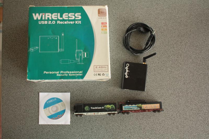

Ik weet niet of dit de juiste rubriek is, maar ik heb een video trein van iemand overgenomen en krijg deze niet meer werkend.
op een wagon zit een camera die live beeld stuurt naar de computer
het probleem is dat ik het stuur programma windvr wil installeren en krijg dan de foutmelding "kan het apparaat niet vinden, controleer de hardware of installeer het stuurprogramma opnieuw".
ik heb dit al op verschillende computers geprobeerd , maar nog niet werkend gekregen.
De oude eigenaar vertelde mij dat ik de verkeerde drivers heb voor mijn computer systeem(windows 7)
Al je nog wat meer wilt weten, om mijn vraag te beantwoorden, laat het maar even weten.
Groeten Richard

13 July 2014, 18:48:17 »
Hallo Harald
ja ik heb hem aangesloten via de usb kabel
onderstaand even een fotot van de wagon ontvanger doos van de camera en installatie dvd
Groeten Richard
Laatst bewerkt op: 13 July 2014, 18:51:07 door richard7877

Zorg eerst dat windows de nieuwste updates heeft (W7: Start >> alle programma's >> Windows Update >> Zoeken naar updates) en verbinding met internet heeft. Daarna de usb receiver aansluiten. Als het goed is komt er een schermpje met 'apparaatstuurprogramma zoeken' oid. Wachten totdat dat klaar is. Het kan zijn dat windows zelf een stuurprogramma gevonden heeft.
Als windows geen stuurprogramma gevonden heeft, kun je de cd proberen af te spelen en te installeren.
Als er niets vanaf de cd geinstalleerd kan worden, kun je het volgende doen (W7):
Ga naar Start en zoek op "Apparaatbeheer". Open "Apparaatbeheer" en zoek in de lijst naar het usb apparaat (er staat waarschijnlijk een geel driehoekje bij). Rechtermuisknop hierop en dan "stuurprogramma bijwerken...". Vervolgens op "Op mijn computer naar stuurprogramma's zoeken" en selecteer nu de map die op het cd'tje staat. Als het goed is vindt windows hier dan de juiste stuurprogramma's.
