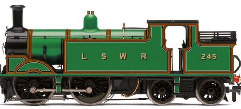

Hornby heeft ook nog een 0-4-4T tanklok, de M7:
Die is er ook in het zwart en die kom je af en toe voor redelijk geld op beurzen of Ebay tegen.
De radstand van de Hornby M7 is net geen 30mm, ik meet 29,8. Die komt aardig in de buurt.
Van driver naar loopwiel is 28,8mm (+3mm), en tussen de loopwielen 25,5 (+3mm).
Wel zonde trouwens om zo'n mooie tanklok te slopen.   :'(

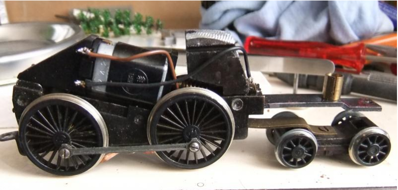

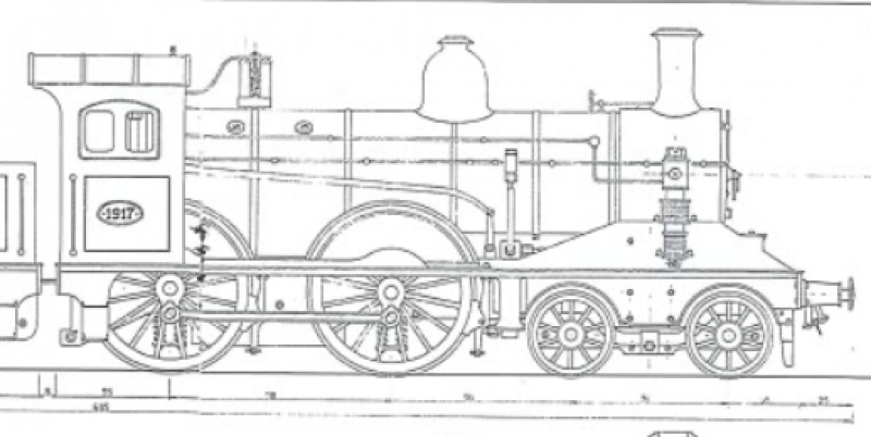

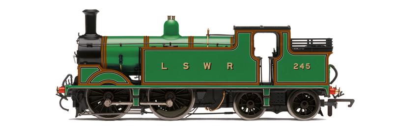

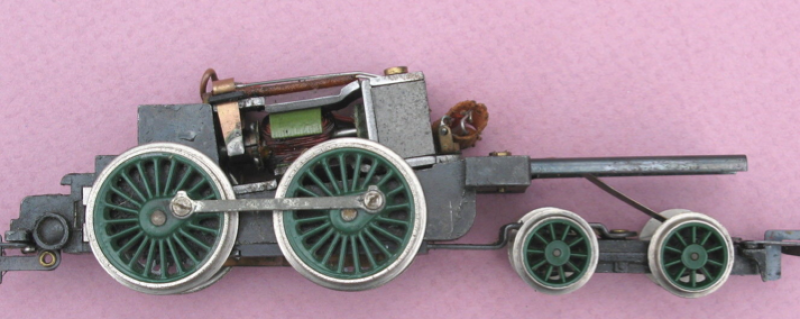

Tja dit is wat ik tot nu toe dan heb gekregen van jullie.
Ik heb de plaatjes even bij elkaar gezet en ook de tekening van de lok die ik heb mogen ontvangen van een forumlid.
De eerste lijkt me een dure aanschaf,en dan te slopen mmmmm jammer.
De tweede is de bouw van de echte NS1900 ter vergelijking met de getoonde modellen.
De derde lijk het meeste in de buurt te komen als ik de loopwielen wat dichter bij de drijfwielen kan zetten door de verbinding naar draaistel in te korten.
De Het onderste plaatje van Ebay valt voor mij al af de reden is de te hoge wielflensen,en de koppelstang is in verhouding ook te kort.
Mvg jamie diks

Jamie, ik zou even met een schuifmaat aan de gang gaan. De bovenste van de twee onderstellen heeft prachtige smalle flenzen, maar volgens mij een te grote radstand van de koppelwielen, de onderste heeft (ongeveer) een correcte radstand, maar weer mega-flenzen. Over de afstand van het draaistel zou ik me geen zorgen maken, als de radstand hiervan klopt is het al prachtig.

Bij frame 3 staan de wielen 40mm uit elkaar, teveel dus voor de NS 1900.
Frame 4 heeft volgens mij (evenals frame 3) asgaten van 9/64" of 1/8" en dus kun je volgens mij de wielen gemakkelijk vervangen door Markits of Gibson wielen.
Ik denk ook dat de wielafstand ongeveer klopt - en wel omdat dit het frame is van de oude M7 en de wielafstand bij de nieuwe M7 ongeveer juist was voor de 1900 - en dus klopt ook de lengte van de koppelstang, ook al ziet hij er visueel op de foto korter uit. Je zou dan alleen de bogiestrip en de voorste strip moeten inkorten. Een set Gibson wielen met crankpins kost bij elkaar iets minder dan 20 pond (ca. E 25,00).

@St00mboy Frame 4 viel al af voor mij af,ik vind hem te grof overkomen en de flenzen zijn te hoog.
Het zal tussen 1 en 3 gaan.
Frame 1 geen idee hoe zij eruitziet zonder kap,valt het aan te passen?
bij frame 3 zie ik in het verslag de rumoerige motor naar voren komen,daar zit ik eigenlijk ook een beetje tegenaan te hikken.
Ik wacht nog even af,hopelijk komen er nog meer opties?
