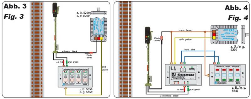

Ter voorbereiding op mijn nieuwe N baan die ik wil bouwen als ik verhuisd ben heb ik een kleine test opstelling gemaakt.
Ik heb een Roco MultiZentrale Pro 10786 & een Digikeijs DR4018 sein/wisseldecoder.
Zowel mijn electrische Fleischmann Piccolo wissel als ook de ontkoppelrail werken perfect op deze decoder, maar ik krijg de seinen niet goed aangesloten.
Ik heb een Viessmann 4415 DB inrijsein met DB voorsein gekocht
Aan dit sein zitten 1 rode 3 gele 3 groene en een zwarte draad.
- Ik heb out 9 - 12 ingesteld als DB hoofdsein & out 13 - 16 als DB voorsein door CV 133 naar "2" in te stellen en CV 134 naar "4" via lokprogrammer.
Ik heb gekeken naar de instructies van Viessmann, maar daar snap ik de ballen van als ik eerlijk ben.
alsof het alleen werkt met 90 euro aan apparatuur.
En de instructies van Digikeijs zijn al niet veel duidelijker.
- Bij het hoofdsein zit de rode draad aan een 2e zwarte draad ?
- Bij het voorsein heb ik 2 groene en 2 gele draden, en toch staan ook hier weer 2 zwarte draden bij en maar 1 groene.
Ik heb echt maar een zwarte draad die van het sein af komt !!
Kan iemand mij uitleggen hoe je zo'n sein aansluit op een DR4018 ?
Het Sein werkt niet goed en ik wil het Sein liever niet beschadigen.

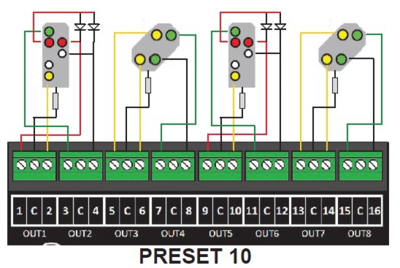

Laten we eens beginnen met je CV instellingen. Alleen CV133 en CV134 aanpassen is wel lastig doen. Ga je er nog iets anders op doen dan seinen? Anders kan je beter gewoon preset 10 laden. (CV47 = 10) Daarmee kan je 2 hoofdseinen met voorsein aansturen.
Verder is in je afbeelding van preset 10 een los hoofd en voorsein getoond. Jij hebt een combi, de zwarte draad met weerstand van het voor en hoofdsein is bij jou een en dezelfde, de zwarte draad.
Ook heb jij geen sein met rangeerbeeld (geen Sh1) . Jij hebt dus maar één rode draad en geen (tweede) zwarte draad. In het voorbeeld hebben ze de groene voorsein lampen een zwarte en een groene draad gegeven ipv twee keer groen. Maar of de draad nu groen of zwart is, de lamp brand wel
Je hebt dus de volgende draden
zwart = common (aan de C klem).
Rood = rood hoofdsein (Hp0) [1]
Geel = geel hoofdsein (Hp2 icm groen) [2]
Groen = groen hoofdsein (Hp1) [3]
geel = bovenste geel voorsein [5]
geel = onderste geel voorsein [6]
groen = bovenste groen voorsein [7]
groen = onderste groen voorsein [8]
Je moet alleen even uitvinden welke draad wat is. Misschien is hier nog een extra markering voor. Anders is het een kwestie van los testen op een voeding en ze zelf markeren. Vervolgens sluit je ze aan op de decoder volgens de tussen blokhaak staande poort in bovenstaande tabel. Poort 4 blijft ongebruikt.
Succes!

ah, dat snap ik dan wel, maar kan ik die zwarte draad dan veilig doorverbinden voor het voorsein of kan ik deze weglaten ?
Timo
Team encyclopedie
Berichten: 4655
Re: Digikeijs DR4018 hoe aan te sluiten als seindecoder.
16 June 2014, 22:54:49 »
Weglaten, alle C aansluitingen zijn hetzelfde. C van Common (gemeenschappelijk)
Timo
Dennis Beekman
19 June 2014, 10:35:19 »
@Timo
Je hebt gelijk, dat werkt prima en alle ledjes doen het ook.
Ik krijg de decoder alleen niet goed ingesteld op de juiste stand, maar dat is al uitvoerig besproken
hier op het forum
en heeft geen plaats in dit draadje.
Mijn vraag is beantwoord.
