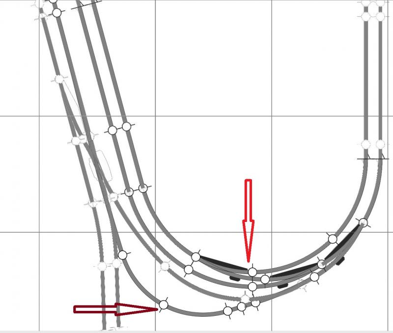

Ik zit er aan te denken om een modelbaan te bouwen want ik zoek een hobby en dit heb ik altijd al interessant gevonden (vroeger had ik ook HO treinen)
Nu ga ik steeds banen ontwerpen tot ik de perfecte heb bedacht naar mijn smaak en dan ga ik beginnen met bouwen.
Na een aantal totaal verschillende ontwerpen bedacht te hebben kwam ik op deze uit die in mijn ogen de eerste is die goed is, dus zeg maar o.k. ontwerp 1.
Het is een L vorm bestaande uit 2 modules, een grote berg module en een station/dorp module
De baan is 161cm bij 137cm
Het spoor zal Marklin Z zijn, ik had deze ook op N ontworpen maar ik kwam niet lekker uit met hellingspercentages.
In de bergen zijn 2,5 bochten om het spoor op hoogte te brengen (12cm boven het onderliggende spoor)
Het is ook ontworpen met het oog dat in de toekomst uitbreiding mogelijk is, het spoor links onder gaat nergens naar toe, maar ooit......, wie weet.
Graag jullie mening / advies

Leg even uit hoe je wil rijden, want volgens mij zijn er stukken bij waar je nooit in komt, of nooit meer uit komt naargelang de richting waarin je rijd.

Er ligt een engels wissel bovenin, dus het is wel mogelijk om alles te bereiken. Alleen de overloopbochtwissels beneden op de tekening zijn zinloos, bij rechtsrijdend verkeer (rode pijl). Het stukje spoor bij de donkerrode pijl ligt er leuk, maar heeft geen eigen functie, dat kan dus weg. of je kunt het met een kruising aansluiten op het linker spoor. Maar dan nog komen ze bij elkaar voordat ze de hoofdbaan opgaan.
In het station (het linkerdeel) kan je niet omlopen, terwijl reizigerstreinen daar kop moeten maken. Nu schrijf je dat daar een deel bedoeld is als aansluiting voor een uitbreiding. Dus dit zou een tijdelijke opzet kunnen zijn. Als ik het linker dubbelspoor volg, maakt het een boog naar links en eindigt het bij de rand van de tafel. Is dit ook een evt uitbreiding?
Heb je er bewust voor gekozen geen schaduwstation te bouwen?
Dit zijn puur wat opmerkingen betreffende de uitvoering van het sporenplan. Qua scenery kan dit een leuk baantje worden; Schwarzwald? Sauerland?

16 June 2014, 12:39:51 »
Dank voor de reacties
@ Frans Peeters
De rijrichtingen, gezien van het dubbelspoor helemaal rechts;
rechterbaan rijdt primair naar boven, maar kan ook naar beneden, linkerbaan naar boven én naar beneden, die wisselt 50-50 dus.
@ tothebeach
Ah goed gezien, dat spoor bij de donkere pijl had daar niet moeten staan, is een ouder stuk van het ontwerp die ik later veranderd heb maar het is op de een of ander manier toch in photoshop doorgekomen en niet door mij opgemerkt.
Heb de bovenstaande plaatjes even aangepast.
Het linkergedeelte is expres zo gedaan gelet op toekomstige uitbreidingen, ik kan bij het station dan door naar beneden en bij het rangeer zou ik een bocht naar beneden kunnen maken of doorgaan naar links.
Verder vond ik het wel leuk om zo een extra groot station te creëren.
Ik heb bewust gekozen om geen schaduwstation te maken, om verschillende redenen.
Qua scenery noem je nu streken op, zo ver ga ik niet in de detaillering al is het wel de bedoeling dat het onderste gedeelte zuid Duits uiterlijk wordt, dus ja wellicht dan Schwarzwald achtig en het berggebied moet een Zwitsers uiterlijk hebben
Laatst bewerkt op: 16 June 2014, 12:44:43 door Nitrogenix

17 June 2014, 21:41:11 »
Ik kwam ineens met het idee om, niet de rails omhoog te doen voor de brug, maar de ravijn naar beneden.
Bv door dik blok pur of piepschuim uit te hakken daar waar de grond omlaag gaat.
Hierdoor heb ik geen last van hellingen die de treinen niet halen en kan alles plat gelegd worden.
Andere vernieuwing is om het rangeer en het station te integreren met mekaar, hier bespaar ik ruimte mee en heb ik een lekker groot station.
Om het af te maken moet natuurlijk wel een statig groot gebouw bij.
In de plattegrond staat nu ook een overkapping getekend, maar weet nog niet of ik dat wel ga doen.....
Het is erg veel rails en om het realistisch te houden en ruimte te maken voor landschap gaat alles achter ondergronds uit zicht.
Ook de "tafel" van rechts naar links verplaatst wat logischer is voor in die kamer
Ik heb nog geen landschaps ontwerp, daar heb ik komende tijd even weinig tijd voor om aan te werken maar in het plaatje heb ik wel globaal aangegeven wat waar ongeveer te zien zal zijn.
Veel bergen dus, het leek mij ook mooi om een klif vrijwel tegen het station aan te plaatsen (linker zijde) voor een dramatisch effect.
Maar goed, ik wou eerst eens kijken wat jullie van dit baan ontwerp vinden.
De lengte is max 256cm
Type = Fleischmann N
Laatst bewerkt op: 17 June 2014, 22:35:28 door Nitrogenix
