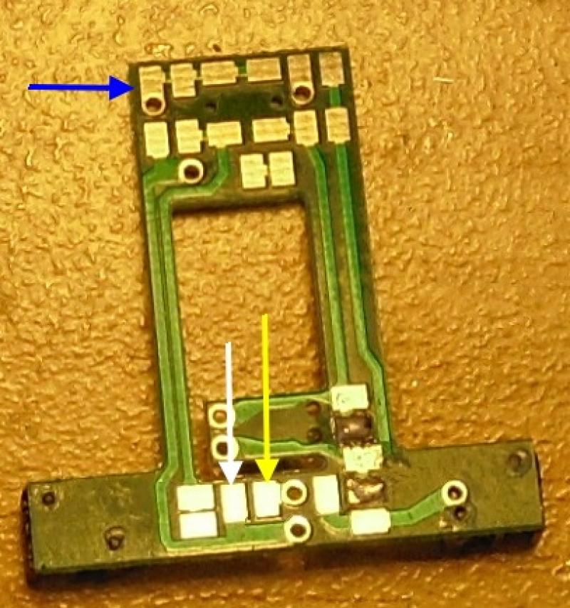

Hi,
Ik heb een Piko Silberling stuurstand waarin al standaard analoge sluitverlichting aanwezig was. Nu ben ik de wagon aan het verlichten met een strip van Digirails en vraag ik me af of de huidige sluitverlichting (op printje) zo aangesloten kan worden dat het schakelbaar is. Op de strip heb ik aansluitpunten voor verschillende functies, maar van het printje met de sluitverlichting snap ik nog weinig.
Wat ik wel weet is dat het analoog aangesloten erin resulteerde dat zowel de witte (3 punts sein) als rode leds tegelijk branden. Echter zou ik ze liever apart willen kunnen schakelen, maar vraag ik me af of en hoe dat mogelijk is met dit printje (foto's). Op de onderste foto zijn de soldeerpunten van de originele bedrading zichtbaar, rood onder.
Bij voorbaat dank!

Blauw is de gemeenschappelijk plus, geel en wit van resp. de witte en rode leds.
Gr, Ben.

Super! Hartelijk dank Ben. Ik ga de informatie gebruiken om het aan te sluiten....
