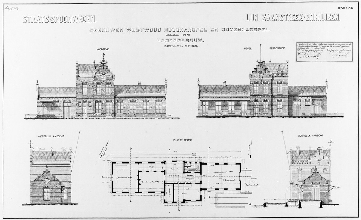

Hallo
Voor de bouw van de Artitec kit van station Hoogkarspel ben ik op zoek naar
tekeningen of foto's van de binneninrichting.
Ik wil een verdiepingsvloer en tussenwanden plaatsen om te voorkomen dat
je dwars door het gebouw kunt kijken.
Groet
Jeff
Met vriendelijke groet: Jeff van Alphen

Hallo Jeff,
Als je interieur in het station wilt maken is het handig om vanaf de bouw daar al rekening mee te houden. Er zitten normaal aan de binnenzijde vrij dikke randen langs de onderkant van de muren. Deze zitten in de weg om een mooi interieur te maken.
Ik heb het station gebouwd overgenomen en deze randen hebben mij er tot nu toe van weerhouden om een interieur te maken. Het interieur kan bij mij alleen vanaf de onderkant geplaatst worden omdat het dak er al opgelijmd is.
Dus het is in jouw geval even vooruitdenken om de twee vloeren met interieur en verlichting te plaatsen. Het handigst is om styreenstrippen op de muren te lijmen voor je het gebouw in elkaar zet. Daar kun je dan later de vloeren voor de bovenverdieping op laten steunen.
Om de styreenstrips op dezelfde hoogte te krijgen moeten wel eerst de gietranden van de muren af te zagen en pas als de muren goed passen de hoogte van de styreenstrips te bepalen.
Vriendelijke groet Ruud B.

Jeff, voor mijn exemplaar van Obdam van Tilly Models heb ik losse 'units' gemaakt om doorkijk tegen te gaan en verlichting per ruimte mogelijk te maken.
https://forum.beneluxspoor.net/index.php?topic=71596.msg3222040075#msg3222040075

Jeff
Berichten: 518
Re: Binneninrichting station Hoogkarspel
13 September 2020, 20:16:31 »
@Ronald: bedankt voor de tekening. Daar kan ik al mee aan de slag.
Zou er van de verdieping ook een tekening zijn ?
@Ruud: Bedankt voor de tip. Zal eens kijken of ik het demontabel kan houden.
Zit in het hoofdgebouw nog met de vloer van de verdieping.
Groet
Jeff

rjz222
Berichten: 141
13 September 2020, 20:58:06 »
Kijk eens:
https://hetutrechtsarchief.nl/collectie/609C5B9D00C34642E0534701000A17FD
De tekening van Ronald is ook via deze bron te vinden:
https://hetutrechtsarchief.nl/collectie/609C5B9D00C24642E0534701000A17FD
Het is meestal een goed idee om als je tekeningen van spoorwegobjecten zoekt in het Utrechts Archief te beginnen met zoeken. Ze hebben niet alles, maar wel ontzettend veel
Robert
Jeff
Berichten: 518
13 September 2020, 21:07:24 »
Hallo Robert
Dank je. Ik had zelf al zitten kijken op HUA maar blijkbaar verkeerd gezocht.
Groet
Jeff

Forever Rocofan
Berichten: 2594
13 September 2020, 22:07:33 »
Hoi Jeff,
Ik bedoelde niet dat je het dak demontabel moet houden, maar de werkvolgorde;
1 gietranden van muren zagen en de muren glad schuren/ vijlen, zodat het gebouw al mooi vlak op een ondergrond kan staan. styreenstrips uitmeten waar de vloer op komt te liggen en deze plaatsen voor je de muren in elkaar lijmt.
2 vloer bovenverdieping plaatsen en interieur en verlichting aanbrengen.
3 vloer begane grond met interieur en verlichting plaatsen.
4 als alles erin zit, goed vast staat en de verlichting werkt goed dan pas het dak erop lijmen.
