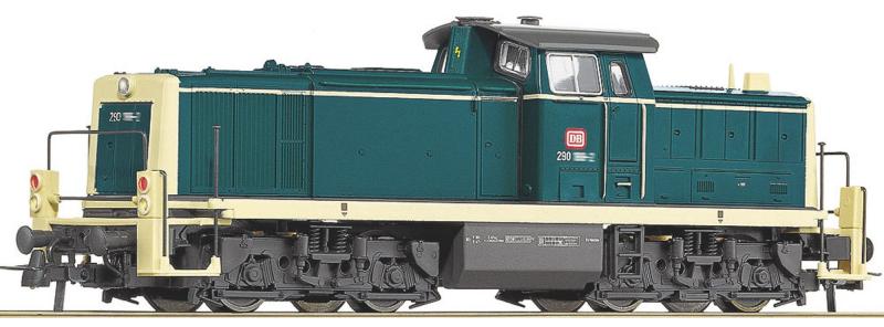

Ik heb deze set gekocht
http://www.roco.cc/en/product/178741-0-0-4-1-0-0-001001/products.html
nu is dit een niet bestaande loc afgekeken van deze(na lang zoeken gevonden)
weet iemand hoe deze kleuren heten wil hem graag zo gaan maken, zijn geel en groen soort maar welke iemand die kan helpen of idee heeft

Beige: RAL 1014
Ozeanblau: RAL 5020

Het is inderdaad een fantasie kleurenschema.
Duits materieel is vrijwel altijd op basis van RAL kleuren gespoten
Zie
http://de.wikipedia.org/wiki/Eisenbahnfarben
voor de kleurnummers
RAL5020 is oceaanblauw voor de lok, met RAL 1014 Elfenbein

Even voor bordurend op dit draadje, zijn er verfleveranciers die deze kleuren in het programma hebben?

Ja, bijvoorbeeld Weinert. Bestelnummer voor RAL 1014 = 2605, voor RAL 5020 =2623.
Zie ook blz 167 van hun
Blätterkatalog

toch nog een vraagje op het plaatje zitten wat meer hek werk is dit ook los te verkrijgen ?

Zit er wel meer hekwek op? Misschien vind je
hier
wat je zoekt.

Zelf maken? Draad buigen, 'Pin Vise' met miniboortje (bv van Tamiya) gebruiken voor gaatjes en beetje bijkleuren. Voilá.

zal eens kijk volgens mijn was deze set niet compleet mis de 4 staande stangen op elk hoek van de loc zie het nu op die onderdelen lijst.

heb vier spelden genomen die paste precies nu nog ff verven en klaar
als loc klaar is zal foto uploaden

Ik zou proberen de loc te ruilen tegen de gewenste versie, de ns uitvoering is weleens gewild bij verzamelaars en de db versie is in even grote oplages verschenen, maar nu houd ik danook rekening met mijn eigen overschildercapaciteiten die niet zo geweldig zijn
