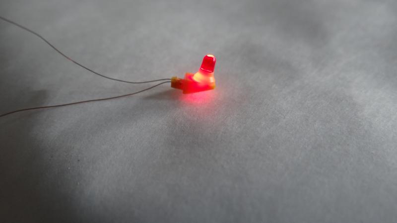

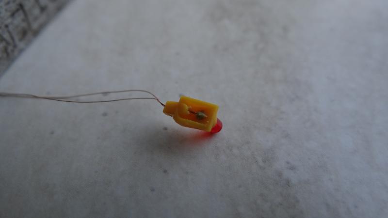

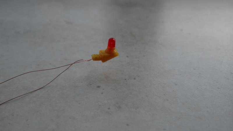

@Timo,
Vroeger op school heb ik het ooit allemaal wel eens gehad, maar dat is zo'n eind weggezakt.
Gisteren het pakketje opgehaald bij het postkantoor en vanmiddag eens aan het vechten geweest met een trafo, een ledje en verschillende weerstandjes.
Echt leuk om zo te experimenteren en verrassend hoeveel licht er uit zo'n inimini-ledje komt!
@Ruud,
Toen ik van de week je reactie las, heb ik ook bij de lokale ijzerwarenzaak wat krimpkous gehaald, ik vond het toch wel een erg goeie tip.
Ik heb eens zitten meten en met een beetje mazzel kan ik een digirails nanodecodertje en een printje met drie weerstandjes in de demper van een NS2200 kwijt.
Mocht dat niet passen, kan ik altijd nog de weerstandjes ergens onderweg naar het ledje huisvesten.
De decoderdraad had ik toevallig al met de weerstandjes meebesteld.
Vandaag heb ik een poging gewaagd de ledjes in de zwaailampjes te bouwen, maar het behoeft nog wat aandacht.
Een andere 2200 heeft z'n rode zwaailampjes uitgeleend en ik ben met rode ledjes aan de slag gegaan.
Ik heb een heel klein gaatje in het steeltje van het zwaailamphoudertje geboord en daar de draadjes doorheen gestoken.
Vervolgens het ledje met wat putty in het kamertje onder het zwaailampje gefixeerd.
Wat dat betreft ben ik tevreden met het resultaat, alleen schijnt het licht dwars door het houdertje heen.
Dus ik zit nog even te dubben hoe ik dit nu op moet lossen.
De binnenkant van het kamertje zwart maken, het lamphoudertje schilderen, er een buisje insteken om een dikker wandje te krijgen, of een gaatje onderin het glaasje boren en zien dat ik het ledje echt in het glaasje krijg.
Hebben jullie suggesties?
draadjes door het steeltje van het lamphoudertje
ledje met wat putty gefixeerd in het kamertje onder de zwaailamp
Oei, komt wel heel veel licht door het lamphoudertje. Hogere weerstand (10kOhm) voor het lampje leverde niet echt verbetering op.
Groetjes,
Marten
Het aanrechtbaantje: van Gasfornuis Noord tot Gootsteen CS
Michel van den Hof
Berichten: 1489
Al DEMU lid sinds 2004 (www.demu.org.uk)
Re: Welke kleur LED onder een oranje zwaailicht?
Reactie #19 Gepost op:
23 March 2014, 19:37:30 »
Zo wie zo binnenkant lamphouder en alles van de LED zelf (behalve de bovenkant) eerst wit schilderen en dan zwart.
Weerkaatsing binnen in door het wit en afscherming naar buiten door zwart.
Wat hoger binnen in de lamp zelf monteren kan ook wel wat helpen.
Berichten: 6397
Reactie #20 Gepost op:
23 March 2014, 20:47:58 »
Ledje eerst vast lijmen met een druppeltje Kristal Klear en een nachtje laten drogen. Dan de onderkant dicht verven met zwart.
De uitgang kun je ook nog dempen (bij een lopi v4 tenminste wel). De houder ook zwart verven en als hij goed droog is, opnieuw geel maken.
