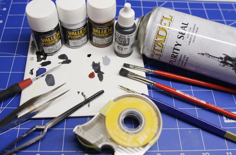

Ten eerste bedankt voor de super reacties.  (y)
Ik zou nog terugkomen met enige uitleg hoe ik dit heb toegepast.
De benodigdheden:
  • Als eerste demonteren we de lok. Tot we een kale cabine en huif overhouden. Ramen eruit, ruitenwissers eraf, lichtgeleiders eruit en de roosters boven op de huif eraf.
  • Dan heb ik de huif en de cabine los van elkaar in de Purity Seal van Citadel gespoten.
  • Voor we gaan poederen eerst even het Railion vlak op de cabine afplakken met Tamyia tape. Vervolgens gaan we aan de gang met de witte pigment poeder van Vallejo. Deze breng ik met een brede drybrush kwast aan. Dit in mooie vloeiende draaiende bewegingen. Heel belangrijk hierbij is dat je niet tot nauwlijks poeder aan de kwast hebt zitten. Het kan heel snel te veel zijn. ( Mocht het fout gaan kun je het model nog altijd onder de kraan afspoelen en opnieuw beginnen )
  • Zodra de eerste laag erop zit en de tevredenheid er is lakken we hem weer geheel af met de Purity Seal.
  • Na het drigen gaan we een tweede laag witte poeder aanbrengen op dezelfde manier. En weer aflakken.
  • En dan is het resultaat daar. Het rood is compleet verbleekt.

Purity seal, wasda? Is dat gewoon blanke lak of is dit net iets anders? Is het trouwens matte lak?

Wakker worden !!! Kijk eens op de foto onder het woordje "seal". Ik spreek danwel gebrekkig Nederlands maar ...
"Satijn Vernis" begrijp ik nog net  ;)

Is toevallig zeker uit het 'wargames' assortiment, of niet Manuel? :P

@ Romar. Ja dat is de lak van Citadel. Deze komt bij Games Workshop vandaan ja.
