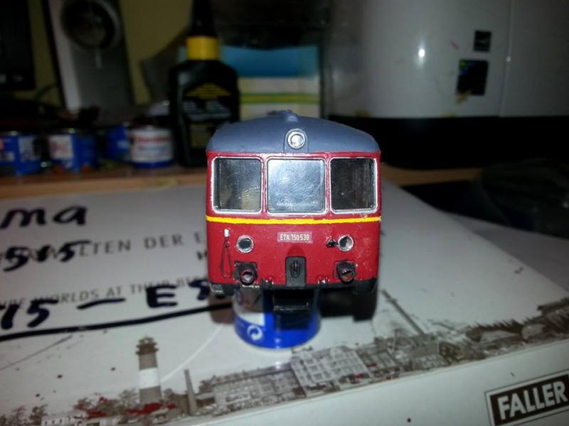

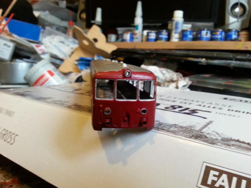

De 1e schilderproef is gemaakt.
Eerst heb ik de raampartij rondom in het zilver gezet.
En vervolgens rondom voorzichtig met een dun penseeltje het rood er om gemaakt.

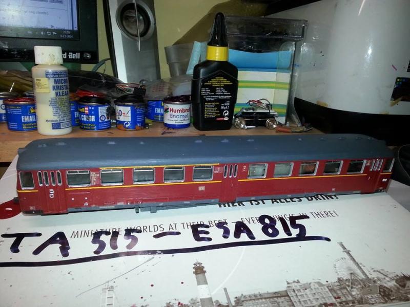

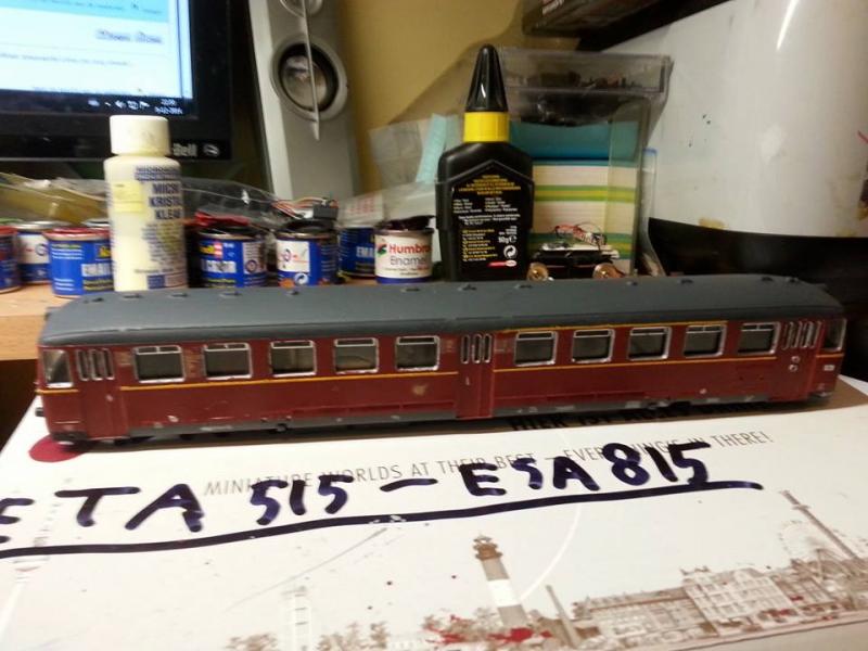

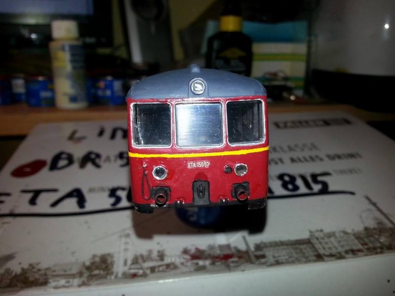

Nog even de vorderingen tot nu toe.
De koppen, in de juiste kleuren en van opschriften voorzien
De flanken, ook in de juiste kleuren en van opschriften voorzien.
Beide klaar om een laagje blanke lak er overheen te krijgen.

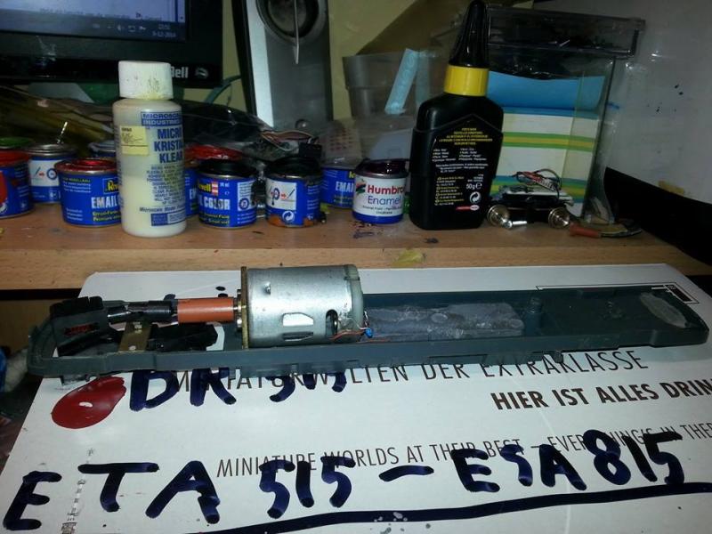

En het chassis, wat ik helemaal ga aanpassen aan de huidige tijd.
Deze krijgt dan nieuwe bedrading, decoder.
Komen andere aandrijfassen onder (zonder ASB's)
En natuurlijk led verlichting.
Ook ga ik de grote motor (is niet origineel, maar deze drijft een Roco draaistel aan) wat proberen te camoufleren.
Zo analoog liep het werkelijk subliem, wel wordt de stroom afname aangepast.
En natuurlijk een heel nieuw interieur er in bouwen.

Citaat van: NS 1607 op 09 December 2014, 23:12:45
Goede indruk van de voorzijde (voor een Lima). Zitten die ruiten nu nog diep aan de binnenkant? Het lijkt alsof ze 'ingezet' zijn. Is dat zo? En zo ja, hoe heb je dat gedaan dan?

Michel.
De ruiten zijn niet ingezet.
Maar de raamstijlen zijn allemaal aangezet met zilver, en dat creëert een mooie diepte.
Dit heb ik over alle ramen gedaan, ook de ramen in de deuren.
Jos.
