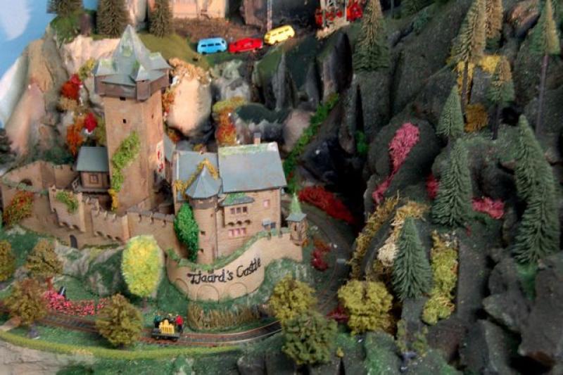

Welke kleur/verf/merk/ral nummers komt het dichts bij een rotswand. Ik begrijp dat ik meerdere kleuren nodig zal hebben. Wie kan mij het goeie advies geven.
Zie foto voor het voorbeeld:
Laatst bewerkt op: 29 January 2014, 21:59:35 door Ronald Koerts. Reden: titel verduidelijkt

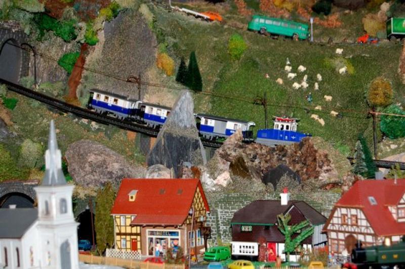

Ik heb goede ervaringen met de camouflage spuitbussen van de Praxis. Kan je ook lekker door en over elkaar gebruiken en door het oplosmiddel krijgen mijn piepschuimen rotsen ook nog eens een andere vorm
Mijn bergen zijn opgebouwd uit vilten matten met daarop een laagje gips, piep- en PUR schuim. Daar lekker overheen spuiten en als de verf nog nat is ruim een mengsel van allerlei kleuren strooisel eroverheen gooien, na 2 dagen drogen het losse strooisel opzuigen (met bewaarkoker uiteraard)
en je berg is klaar voor verdere beplanting en decoratie. Hieronder een foto van een deel van mijn bergen.
Op de foto ziet het er toch anders uit de in werkelijkheid, maar ik ben er tevreden mee.
