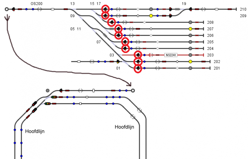

Bedankt allemaal voor de uitgebreide antwoorden. Ik ben al weer heel wat wijzer geworden.
Eindelijk (tijdens de kerst) even tijd gevonden om twee screenshotjes vanuit iTrain aan elkaar te knutselen en bewerken.
Het gaat dus om de mogelijke standen van de dwergseinen in de rode cirkeltjes als je vanaf de opstelsporen via OS200 naar de hoofdlijn rijdt. Kunnen de seinen in de cirkeltjes wel 'ns groen tonen, of kunnen ze alleen rood of geel tonen?

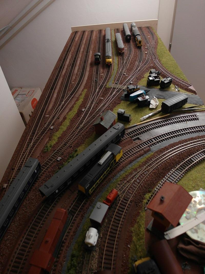

Hieronder nog de huidige situatie op de baan:
Groeten, Rudolf

Als het uitrijsein op OS200 naar de hoofdbaan toe uit de stand stop is, kunnen de omcircelde dwergseinen groen tonen als er vanaf een van deze sporen een rijweg wordt ingesteld.
Groetjes,
Emiel

Het zou zelf zo kunnen zijn dat de dwergseinen geen GEEL kunnen tonen. Alleen Rood, Groen en Geel knipper.
Omdat de afstand tussen de eerste 2 seinen te klein is. (Rood-Rood schakeling.)
Dan kan je alleen met Geel knipper naar het spoor OS-200. En alleen als dat sein ook op veilig staat dan tonen de andere dwergseinen groen.
vr gr. Mark7758

« Reactie #34 Gepost op: 26 December 2013, 13:46:24 »
Rood-rood schakelingen komen alleen lokaal voor als de situatie daar om vraagt. Het is niet iets was standaard voorkomt. Zoals de situatie op de tekening is, is een rood-rood schakeling niet strikt noodzakelijk. Het is tenslotte een modelbaan en geen praktijksituatie waarin een onoverzichtelijke om een rood-rood schakeling vraagt.
Groetjes,

@Martin, nee het zijn grotendeels Roco-line met bedding wissels. Ze lijken misschien slanker doordat het perspectief waarin de foto gemaakt is een beetje vertekent. Alleen de engelsman rechtsboven is een Tillig.
Het meegebogen aftakwissel H0/H0e heb ik zelf geknutseld door een Roco-line meegebogen H0 wissel te verbouwen. Zie http://www.youtube.com/watch?v=JpIkVCGCkuY voor de eerste proefrit over dit wissel.
