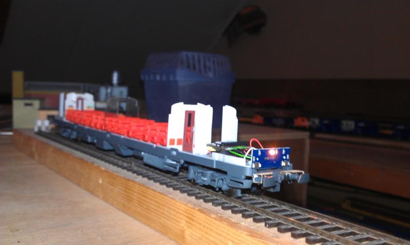

Beste mensen,
Vandaag mijn nieuwe Benelux stuurstand van 21 pins Esu lokpilot voorzien.
Is er ook op een manier rangeerlicht in te stellen? Ik kan het niet terug vinden elders in een draadje... Lijkt mij toch wel dat er meer mogelijkheden moeten zijn dan alleen front en sluitverlichting?
Bedankt vast!
Michiel

Ondertussen ben ik er nog niet uit...
Als de Frontverlichting brand gaat met F3 de derde pit uit...
Is blijkbaar dus wel apart te schakelen.
Als de verlichting uit staat reageert de derde pit niet op F3.
Ik heb er nu een LokPilot 3.0 FX inzitten en kan in de CV instellingen niets bijzonders vinden.
Wat ik vreemd vind is dat je normaal met een functie toets iets aan zet en nu lijkt er juist iets uit te gaan...
Iemand die mij daarmee verder kan helpen?
Groet en dank!

Uit de reactie van Biesje maak ik op dat je met F3 dus het Belgische seinbeeld tevoorschijn krijgt.
Het derde sein wordt dus niet uit gezet maar alleen de onderste twee seinen gaan branden...

Uhm.... Nee toch? Want als de verlichting uitstaat (F0 dus OFF) reageert F3 niet...
Daarmee zou dan ook het Belgische seinbeeld aan moeten gaan...

Gelukt!
De blauwe draad van de derde pit gewoon rechtstreeks op AUX 3 van de decoder aansluiten.
Vraag mij niet waarom LS Models het zo wil....
Edit: Bij het sluiten is het derde frontlicht gesneuveld... Snap ook niet hoe dit heeft kunnen gebeuren.... Voor mijn vraag hoe ik deze kan vervangen...:
