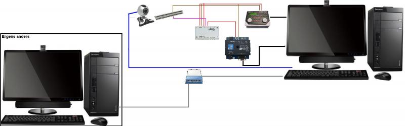

Hoi Han,
Ik ben slechts een domme engineer, dus ik denk simple.
Even ervan uitgaan dat je als (hobby)handelaar, in eerste instantie niet weet welke decoder op de testtrack staat, kan het handig zijn even de boel uit te lezen met JMRI.
Wat dacht je dan om een schakeldecoder aan te sturen met JMRI (PanelPro) en JMRI de eerste decoder uit te lezen en dan eventueel om te schakellen naar de Lokprogrammer. Dit zou probleemloos moeten kunnen met een computer met 2 serial ports. Met Remote desktop of extender kun je dan keurig netjes aan de andere kant van het huis zitten, en toch hobbyen aan de treinen. Misschien handig om een webcam erbij te zetten, kun je en de lichten controleren én rook effecten (die positieve en nagatieve) van de lok bekijken.
Ter illustratie
Jan-Peter
Laatst bewerkt op: 31 December 2013, 12:45:01 door Jan-Peter. Reden: Plaatje toegevoegd
