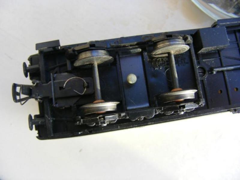

ik heb hier een mooi rijtuig maar er zitten oude piko koppelingen onder (staal met veertje.) Is er iemand die dit al heeft omgebouwd naar fleischmann ?? of een klaar idee ?
mvg aad

Plaats eens een fotootje van de onderkant?

hallo henk ,hier een plaatje van de koppeling.
mvg aad

Gelijk goed doen en een Symoba kortkoppelmechaniek plaatsen. In de koppelschacht daarvan past dan een koppeling naar keuze. Wat materiaal van het draaistel verwijderen en je plakt het mechaniek er zo onder. Recent kwam dat nog in dit draadje aan de orde.
http://forum.beneluxspoor.net/index.php/topic,55906.0.html

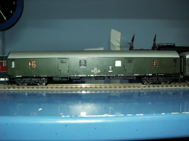

het schicht rijtuig is omgebouwd. Het liep anders dan vooraf gepland. Losse koppelingen onder de bak bouwen lukte niet vanwege de hoogte van de bak gerekend vanaf het spoor. Heb toen besloten draaistellen van fleischmann (minden-deutz) eronder te bouwen. Bijkomend voordeel is dat er nu ook verlichting in het rijtuig zit. Ik heb de draaistellen moeten verlagen en verder naar voren moeten plaatsen ,maar het geheel staat nu netjes achter mijn oude fleischmann rijtuigen. Het leuke van dit postrijtuig is dat er ook bewegende schuifdeurtjes in zitten.
mvg aad
