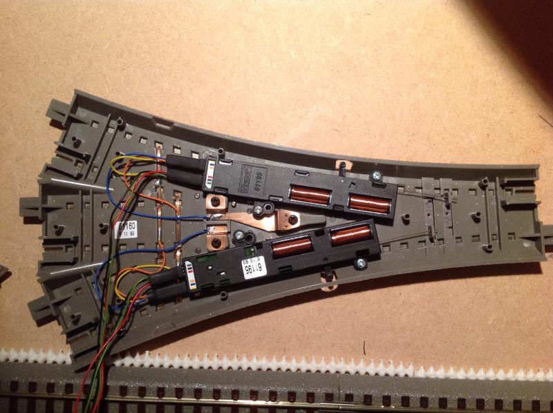

Beste mensen,
Ik ben vandaag begonnen met het digitaliseren van mijn Geoline wissels. Dit is goed gegaan. Alleen heb ik een probleem met de driewegwissel. Ik ben begonnen met 1 van de 2 wissels en heb daarin dezelfde procedure gehanteerd als bij de tweewegwissels. Nu heb ik het probleem dat ik de wissel alleen naar afbuigen kan instellen. Hij reageert niet op rechtdoor. Als decoder gebruik ik de 10775.
Heeft iemand een advies voor mij?
Zie bijgaande foto van de huidige situatie.

Beste Hans,
Hoe heb je de wissels geschakeld? Als twee apart aangestuurde, achter elkaar gelegen wissels?

Als apart aangestuurde wissels. Is er een andere mogelijkheid dan?

...sommige denken dat je de beide spoelen bij elkaar op kunt knopen. Vandaar de vraag of je dit wissel wel als twee afzonderlijke wissels aanstuurd.
Maar als test:
1) Gaat het met de hand omzetten wel zoals het hoort?
2) als je de spoel uit het wissel haalt, gaat deze dan wel om?
Zo ja: terug inbouwen en opnieuw proberen, desnoods aan de andere zijde van het wissel.
Zo nee: kan je aan andere uitgang van de decoder proberen?
Nog geen reactie: ander aansluitdraadje tussen decoder en wisselspoel steken.
Ik hoop dat je hier wat mee kunt.
Succes ermee!

Mijne heren,
Het probleem is opgelost. Er zat toch een kortsluiting in de verlengdraad. Maar 1 koperdraadje, nauwelijks zichtbaar, maar ja... Dat is net genoeg om iets niet te laten werken.
Bedankt voor ieders inbreng in deze.
