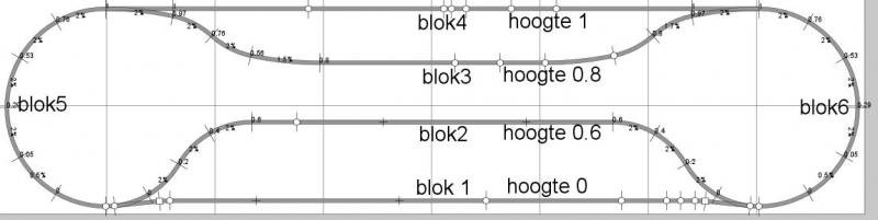

ik ben plannen aan het maken voor een n-baan op een redelijk grote boekenplank, en nu heb ik dit:
(download voor anyrail)
nu wil ik graag weten, (nooit met baanplannen gewerkt) is dit haalbaar, en hoe hoog is die 1 in anyrail. (cm, dm, m)
en wat zijn in deze baan de kritieke punten?
mvg daniël

Dat is net wat je zelf instelt. Bij instellingen -> maatsysteem
Als je hoogtes in cm zijn dan is het haalbaar, heb je het in dm aangegeven dan ga je over je helling van max 3% heen.

centimeter...
dan is ie achteraan dus 1 centimeter hoger dan vooraan,
dat is de moeite dus niet echt waard
dan ga ik denk ik eens proberen om aan beide kanten een erm.... zo'n rondjesding om te stijgen... te doen, moet ik alleen ff t baanplan in 2 splitsen, want dan ga ik over de 50 railstukken max van anyrail heen.

Kritieke punten zijn o.a. de krappe bogen, wil je binnen de 50 cm blijven kom je op bogen met een maxiamale straal van 22,5cm (+/-R2) en hoe je net een beetje over aan de randen.
Dan heb je ook nog een aantal s-bochten in blok 2 en 3. Er is materiaal dat daar moeite mee heeft.
