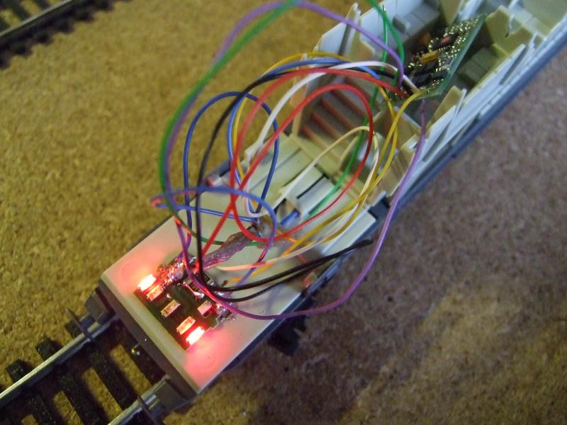

Geloof het of niet; het is me gelukt!!
De uren zullen we maar niet tellen. Ik heb bij de andere stuurstand waarschijnlijk toch heel lang met een (2e) defecte decoder zitten kloten. Bijgaand wat fotootjes; zie je gelijk, dat ik er een aardige puinhoop van kan maken, maar het werkt en dat is het belangrijkste; de kap erop en je ziet er niets meer van. De Fleischmann trafos in de achtergrong gebruik ik voor de wissels etc. op de ouderwetse manier met de groene "doosjes" Nu heb ik nog een groene en paarse functiedraad over; goed voor wat Digirails-verlichting. Dankzij jouw vasthoudendheid; ik wilde het allang opgeven. Hardstikke bedankt!

Leuk dat het gelukt is! Dan is al het doorzetten toch ergens goed voor geweest.
Alleen jammer dat de foto's niet te zien zijn..

Ja hij doet het! Dat is mooi. Het ziet er toch goed uit. Tip voor de volgende keer, gebruik kortere draden
Dat geeft een rustiger beeld. De decoder kan je met dubbelzijdig plakband, wat ook meegeleverd is aan de onderkant van de vloer van de 1e verdieping plakken. Dan heb je er geen last van.

Hoi Mathyn:
Ik snap nog steeds niet waar de andere fotootjes gebleven zijn, maar goed.
Inderdaad; ik heb de draden niet ingekort; ik was zo blij dat alles het deed, dat ik gauw de kap erop heb gedaan en dacht; "nu verder overal van af blijven"
. Nornaal bij locs en zo maak ik de draden goed op lengte, maar die ombouwacties snap ik ook beter en ben er intussen heel vertrouwd mee.
