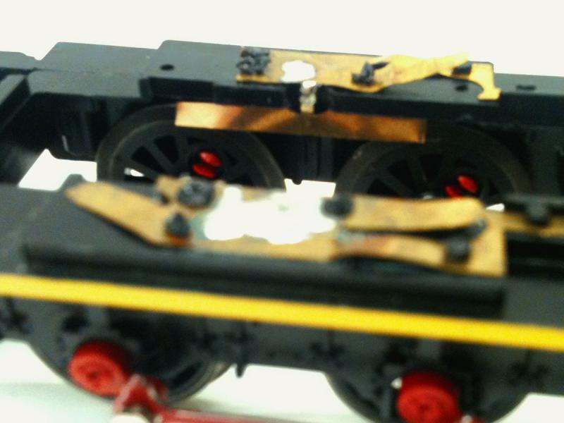

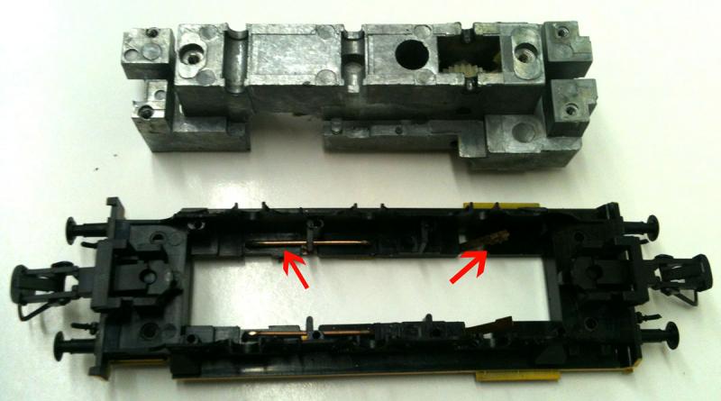

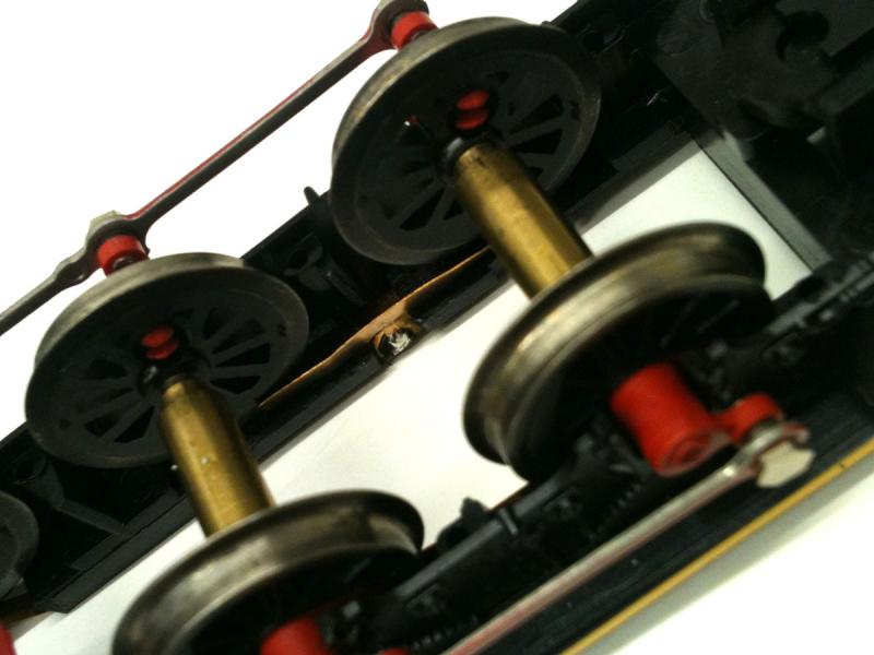

Nou Dennis ik ben er mee bezig geweest. En om misschien meer mensen met dit euvel te kunnen helpen plaats ik hier hoe ik het nu heb gedaan. Hij rijd nu echt super strak. Kruipt over de baan en ook mooi over de wissels.
Om te beginnen de basis. Op deze foto is bij de peil links te zien dat hier een koperen staaf ligt. Deze drukt dus op de loopvlakken van de wielen.
Als je heel goed kijkt zie je ook al dat er vuil op zit. Niet bevordelijk voor het rijden.
Bij de peil rechts is een koperstripje dat mooi op de flens van het wiel drukt. En schoner blijft en beter contact maakt.
Ditzelfde gaan we toepassen bij de voorste twee assen.
En alsjeblieft het resultaat. Ik heb koperstripjes vast gesoldeerd aan de reeds bestaande koper strip.
Nu is de stroomafname via de flenzen.
Natuurlijk is ook de powerpack erin geplaatst. Dus je kunt hem weer ophalen.
