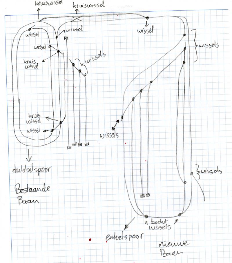

Hallo medespoorders,
Ik heb een baan (ovaal) met 2 sporen en wissels wat prima werkt.
Ik rijdt digitaal met een ECoS2 en heb een 2e baan in aanmaak.
Deze 2 aparte banen wil ik op elkaar aansluiten maar krijg hierbij kortsluiting. Bij navraag op een beurs hoorde ik over een keerlus die kortsluitng zou veroorzaken en dat dit met een keerlus module verholpen zou kunnen worden.
Wie weet wat ik kan aanschaffen en belangrijk hoe ik dit aansluit in/op de baan?
Ik heb foto's en/of tekening maar geen idee hoe ik deze in dit bericht krijg
Bij voorbaat dank
spoorgroet,
Kenneth

Hoeft niet perse een keerlus probleem te zijn.
Als je de tweede baan op je eerste wilt aansluiten moet je sowieso zorgen dat de polariteit van beide banen gelijk is. Stel bij de bestaande ovaal is de rechter spoorstaaf de "plus", dan moet je zorgen dat je bij de overgang naar het nieuwe gedeelte de rechter spoorstaaf ook "plus" is. Anders krijg je daar de kortsluiting. Dat is ongeacht of je digitaal of analoog rijdt.
Maar plaats je baanplan en we kunnen je verder helpen.
Gr.
Eric

Hallo Peter, Remunj,
Dank je. Plaatje ge-upload. Tekenen was niet echt m'n beste
Ik hoop dat dit 't probleem beter schetst anders kan ik nog foto's plaatsen als duidelijker is.
P.S.
Ik rijd N-spoor met wissels/seinen ook digitaal.
Dank wederom.

De spoordriehoek links boven geeft inderdaad het probleem.
Daar zul je met een keerlusschakeling het probleem moeten tackelen. Zoek mmar eens op keerlussschakeling en kijk hiervoor ook eens in de encyclopedie.
Kun je ook de echte maten geven.
En even muggenziften, je geeft op vier plaatsen aan dat er kruiswissels zitten, maar er zit er maar een (midden boven). De rest zijn gewoon engelse wissels
Gr.
Eric

22 February 2014, 09:17:55 »
Ik zie twee keerlussen op het plaatje. De driehoek linksboven. De rechterkant is ook een keerlus.
Grt, Wim

Hallo Wim,
Dank je, dat vermoeden begon bij mij ook te rijsen na het lezen her en der over dit onderwerp.
Alleen nu heb ik gelezen in pdf-je van HCC en encyclopedie alhier dat een keerlus module in digitaalbedrijf vermeden moet worden
En ook dat er een bepaalde lengte voor trein (of is 't alleen lok?) nodig is in de "lus"?
Kan ik nu 2 keerlus modules aanbrengen zonder de boel op te blazen en passen deze dan qua lengte zoals ik las?
Dank weer voor alle input

Waar moet ik de modules plaatsen en is er een bepaalde rail lengte nodig voor lok of gehele trein..?
Bij voorbaat dank
Berichten: 8141
Re: kortsluiting 2e baan
23 February 2014, 14:17:43 »
Een keerlusblok moet zolang zijn dat je complete langste trein erin past.
Hoe je het aanlsuit is afhankleijk van wat voor soort keerlus module je gebruikt.
De beste methode is er een die met sensorrails aan het begin en einde werkt om de polariteit om te schakelen (zoek maar eens op extreme keerlusmodule) e niet de kortsluitmethode (zoals o.a. Lenz die levert)
Om te beginnen zou ik de kruiswissel bovein er helmaal uithalen. Die voegt niets toe en maakt het als die weg is sineler om daar een keerlusschakeling toe te gaan voegen.
Gr.
Eric

Dank medespoorders voor hulp en tips.
Ik heb besloten om 't banenplan maar te wijzigen om keerlussen te voorkomen; voelde veiliger aan na 't lezen over (digitaal) keerlusproblematiek.
vriendelijke spoorgroeten
Kenneth
