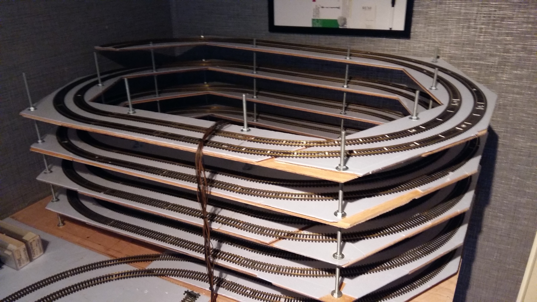

Hallo iedereen,
Alvast een ieder bedankt voor zijn of haar bijdrage welke meer is dan ik had verwacht. Zo op het eerste oog lijkt het dat het maken van de spiraal opgebouwd uit stukjes hout de voorkeur heeft. Uit een stuk zou inderdaad veel rest hout hebben opgeleverd, maar ik ging van gemak uit. En tevens zie ik ook mijn handigheid als een drempel maar daar moet ik dan maar overheen stappen.
Ter info:
Ik wil een spiraal maken van Fleischmann profi-rail R2 dalend en R3 stijgend.
R2 = 420mm
R3 = 483,5mm
@Eeg: ik heb snel de link bekeken en zie mooie dingen. Ga je zeker nog contacten zodra ik tijd heb.
Ik denk dat ik met de geleverde info tot een bevredigend resultaat moet kunnen komen. Nu alleen nog wat aan de handigheid werken. Misschien een proef spiraaltje bouwen en de hamster een rond laten lopen.
Ron

Alle gekheid, met die 2 radiussen moet het gaan werken. Laat je niet weerhouden in je eigen kunnen, aldoende leert men

Haai Ronnie,
Ik zelf heb de methode met de trapezium plaatjes gebruikt.
Reden is dat ik een ovaal klimpiraal wilde hebben om een grotere hoogte te overbruggen.
Even goed inlezen en het is echt een fluitje van een cent.
Ik gebruik Fleischmann model gleis radius 2 en 3.
Dus de buitenkant voor stijgen en de binnenkant voor dalen.
Groeten Marco
