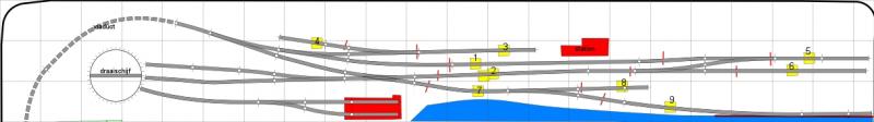

Beste Forumgenoten.
Ik heb wat denkkracht van jullie nodig.
Inmiddels ben ik zeer geschikt aan een Ecos 2 gekomen en wil daar mijn baan mee aansturen.
Bij de aangekochte set zit ook een ESU detector. Dus ook die wil ik gaan gebruiken.
ik weet dat vanuit elk blok een draad naar één van de 16 aansluitingen op de detector gaat en dat de blokken geïsoleerd zijn.
Mijn vraag is nu, moet ik de wisselstraat in een blok opnemen of juist niet. En als het niet moet hoe krijgt dat baandeel dan stroom.
(Ik heb een ringleiding). De handleiding van de detector geeft mij onvoldoende houvast. Bovendien is electronica niet mijn sterkste kant. (ik heb het baandeel waar het om gaat uitgewerkt in Anyrail. Hoe krijg ik dat hier zichtbaar)
Ik hoor graag van jullie.
Henk

Het bijbehorende plaatje.
Aanvullende vraag: hoe kan ik het depot in de blokindeling betrekken?

Hoi Henk,
Zoals je het bij blok 7 gedaan hebt, zou ik overal doen. Dus de vork van de wissel bij het blok betrekken.
Bert

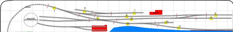

Dank Bert.
Ik ben verder gaan zoeken. Hierbij versie 2. Ik heb de bloknummers veranderd en een aantal blokken toegevoegd.
Vraag 1: is deze blokindeling met gebruikmaking van ESU detector correct?
Vraag 2: hoe pas ik het depot in het plaatje?
Graag maak ik gebruik van jullie deskundigheid.
Henk
