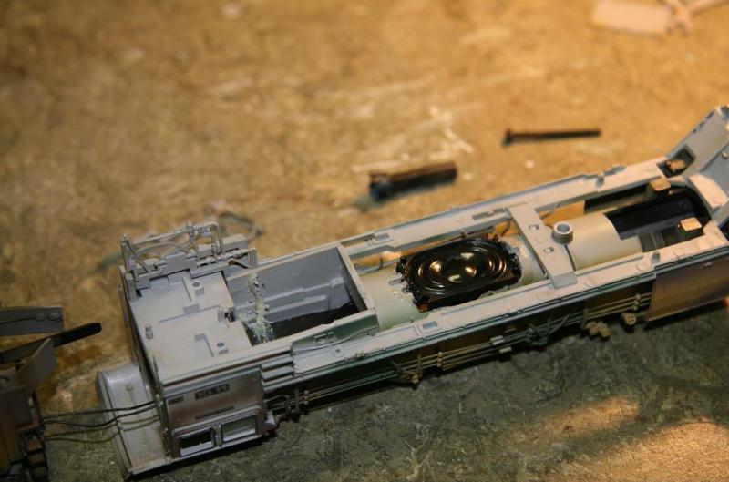

Esu heeft die mogelijkheid voor mensen die daar gebruik van willen maken, schijnbaar - en daar hoor ik ook bij - doen niet zo veel mensen dit. Nu heb ik vele stoomlocs met Esu geluidsdecoders maar maak geen gebruik van die mogelijkheid omdat het geluid zoals het nu uit de speaker (die ik overigens onder in de stoomhouder heb ingebouwd voor een natuurlijker geluidsbeeld maar dat is mijn mening) komt mooi overeenkomt met het werken van de cilinders op de loc.
Overigens staat de beschrijving hoe en wat in de gebruiksaanwijzing van de decoder en met de Esu Locprogrammer kun je ook nog instellingen voor deze functie wijzigen maar als hier niemand is die je verder kan helpen, is misschien een bezoekje aan het Esu forum voor jou een uitkomst. Of stap eens een modelbouwwinkel binnen en laat je daar informeren.
