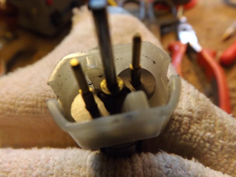

Vanmorgen de motor van de Roco lok ,die al behoorlijk oud is (ca 1990 ),open gemaakt.
De motor is geheel gesloten ,de ruimte van de collector nog eens extra door een tussenschotje.
De motor was niet vuil, maar er kwamen twee kleine schijjes tevoorschijn, met een gaatje erin, die op de aansluitpennen draaien, ze worden door een klein veertje op de collector gedrukt.
Die " rondjes " hebben een uitsparing en door de juiste afstand t.o.v. de collector komt die op de collector te rusten.Hun diameter is ongeveer7 mm.
Er was goed te zien , dat bij een van de koolborstel schijfjes een klein stukje was afgebroken ,
Daardoor kon dat tegen zijn collega aan de andere kant van de collector aan komen.
Meer kan ik er niet van maken.
Groeten ,Peter

@Peter, het lijkt mij niet mogelijk dat deze koolborstel schijfjes tegen elkander kunnen komen.
Als de motor sluiten heeft gemaakt door welke oorzaak ook zal de decoder defect raken.
Je kan de motor weer in elkaar zetten en even met een rijtrafo/batterij 9volt testen.
Een vervangmotor is hier voor te koop.
Zet wel even de maten hier in het draadje incl. totale as lengte.
wil

Ik heb de motor getest toen ik hem los in mijn handen had, er was echt nog steeds sluiting tussen de aansluitpennen. De voedingsspanning van het regelbae voedingsapp. werd nul toen ik de motor aansloot.
