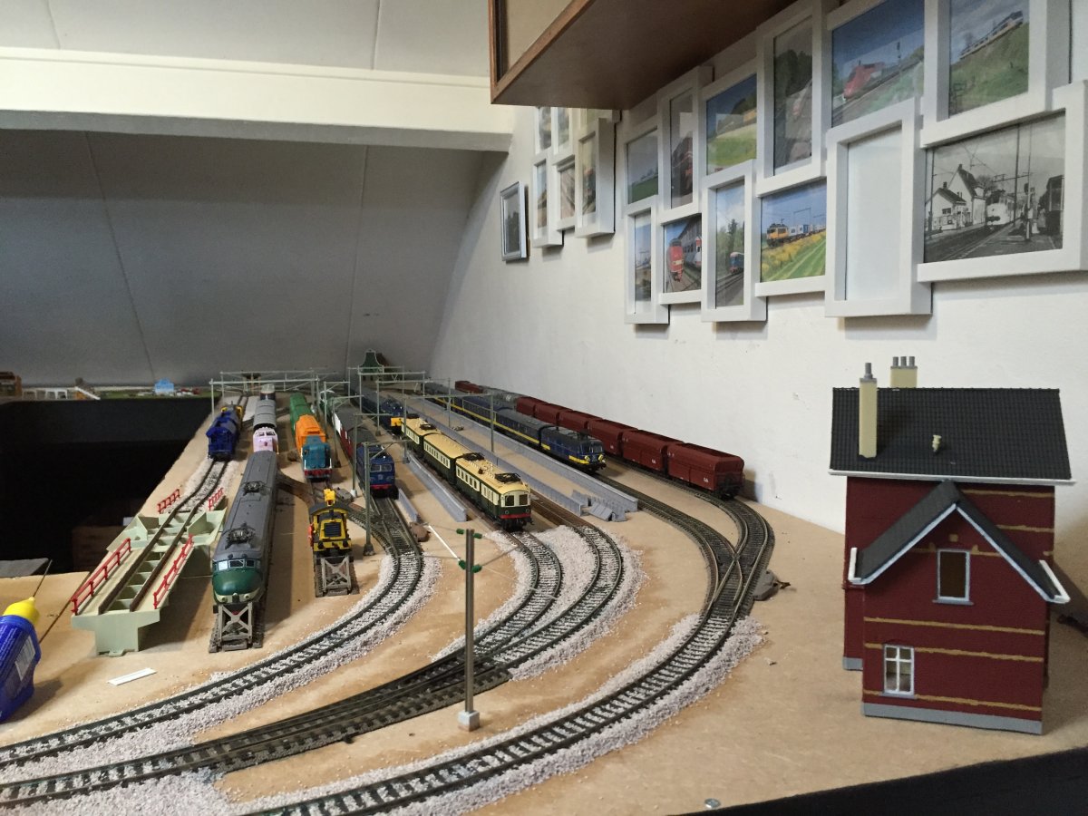

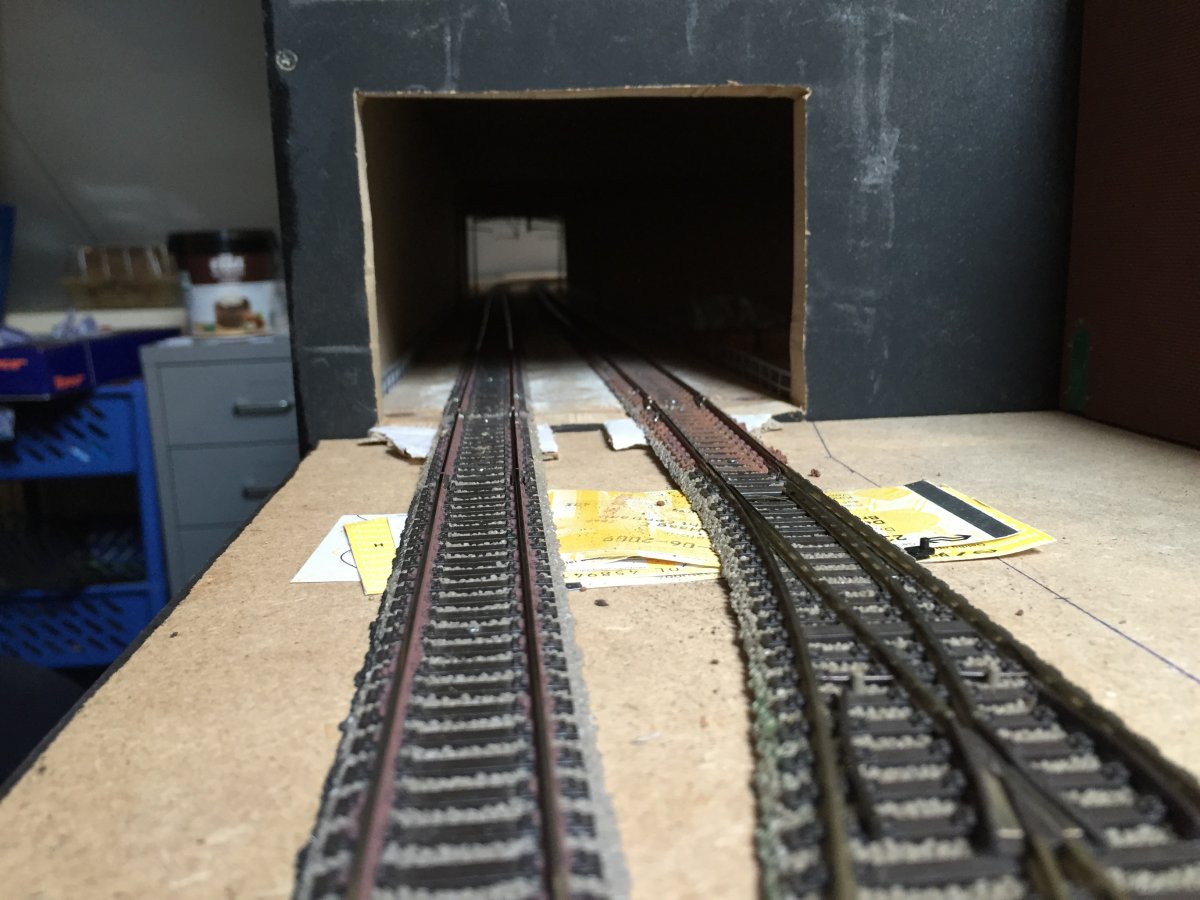

Echter.. Een aantal maanden geleden kwam ik bij mijn ouders op zolders die spullen weer tegen, samen met een deel van het materieel van mijn (wijlen) grootvader. Het eerste idee was om alles schoon te maken, en in de vitrine kast te zetten. Tsja.. Je kent het wel. Van het een komt het ander. Het volgende idee was om het allemaal weer rijvaardig te maken. Vervolgens maar een klein baantje neerleggen, het moet immers een beetje kunnen rijden. Een klein baantje is een beetje gegroeid, en nu ligt het erbij zoals op onderstaande foto. Ook is er rollend materiaal bijgekomen. Afin, het baantje van 1,22 bij 2,44 is nu te klein.
Nu heb ik met m'n broertje (welke tegenwoordig bij mij inwoont) besloten dat we de ruimte op zolder hebben voor een baan van ongeveer 2,5 bij 3,5. Een baanplan heb ik (ongeveer) in m'n hoofd, maar nog niet uitgetekend. Echter.. Er zitten een paar beperkingen in.

Onderstaand de huidige baan. Het banenplan wat ik in gedachten heb zal ik vanavond of morgen even plaatsen.

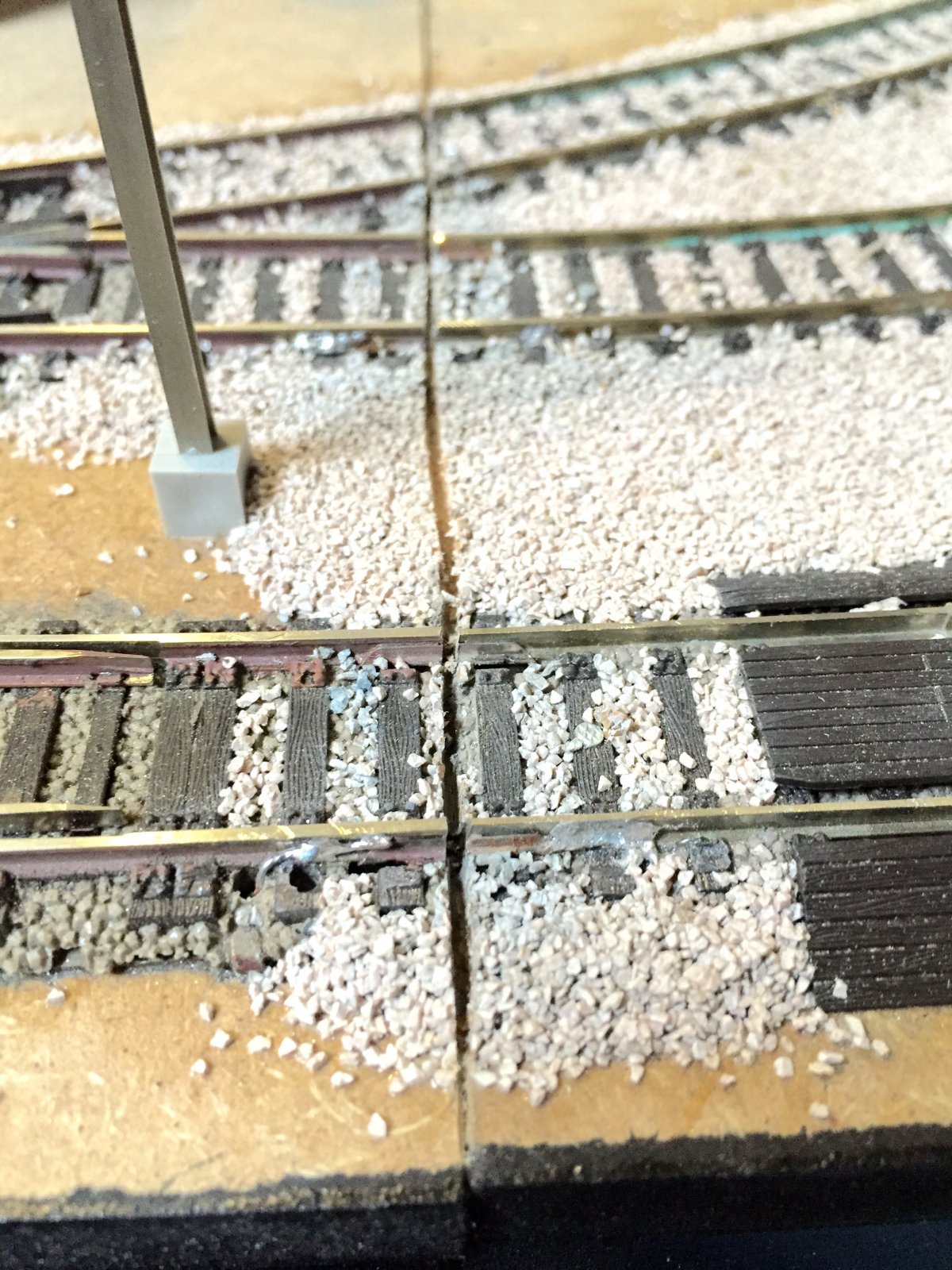

Als je bedoelt: multiplex platen tegen elkaar aanzetten en met twee beugeltjes aan elkaar schroeven, dan blijft het zeker zitten, maar de railsovergangen blijven niet op gelijk niveau. Ik heb mijn segmentenbaan m.b.v. twee paar aan elkaar geschroefde hoekijzers aan elkaar bevestigd. Zie:  https://www.n-spoorforum.nl/viewtopic.php?f=14&t=8057#p129380 Bij segmenten van 30cm diep gaat dat goed, maar segmenten van 80cm breed gaan toch een beetje werken, waardoor treinen op de overgang een sprongetje kunnen maken, of zelfs ontsporen. Een verbinding over de hele breedte van het segment loste dat probleem op.
