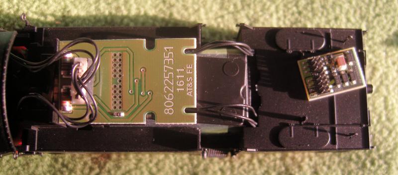

Nou... ik gelóóf, dat ik me daar niet al te druk om hoef te maken, zo te zien zitten er zat gaatjes op de plek waar het ding moet ingestoken worden:
Zal toch eens gaan sneupen nog  bij Zimo ook.
