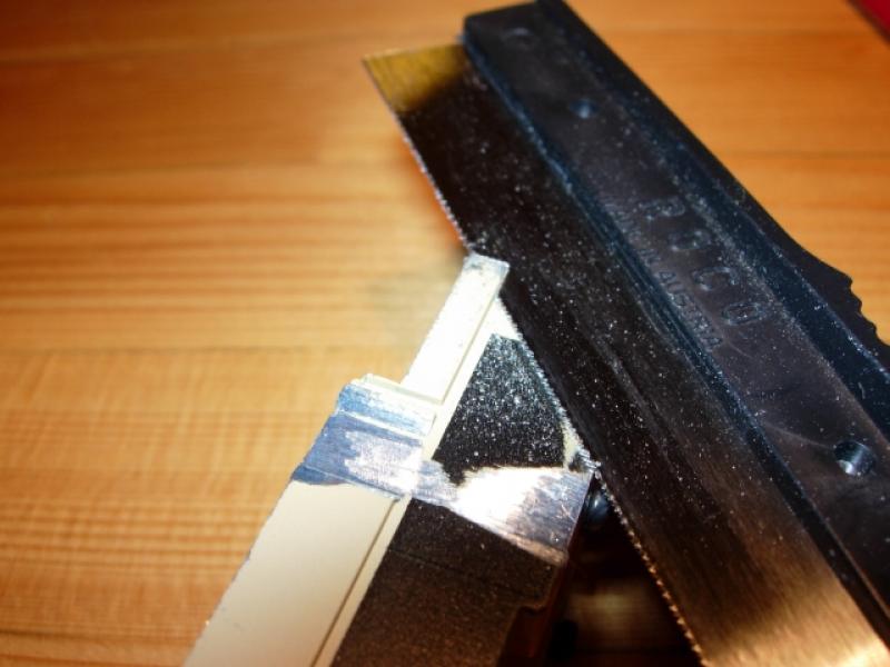

Ben bezig het chassis van een Roco Blokkendoos motorwagen bij te werken. Er moet aan beide zijden een milimeter af, zodat er een KleiNSpoor kap van een Motorpost op past.
In de praktijk moet er een uitstekende rand weg en dat gaat het beste met een Roco zaagje.
Een smalle zaagsnede en houvast op de rest van het chassis, zodat het nog kaarsrecht gaat ook. Alleen houdt het al snel op, omdat het zaagblad niet hoog genoeg is en we op de rand van het zaagje stuiten.
Is er iets dat op een Roco zaagje lijkt, maar een hoger zaagblad heeft?
Ik had X-acto zaagjes in gedachten, maar op de site van x-acto kan ik zoiets niet vinden.

Kun je het frame niet in de bankschroef zetten, met alleen de rand die je weg wilt hebben uitstekend boven de bekken en met een grove vijl afvijlen?
Ken je niemand met een freesbank, dan is het een eitje...
cbx
Berichten: 246
Re: Roco zaagje, maar dan met hoger zaagblad?
28 November 2007, 20:17:20 »
Aan beide zijden inzagen zover als je kunt en de rest met een zaagbeugel.

Ik gebruik sinds een tijdje deze zaag van Excel:
Conculega van Xacto.
En is het zaagje bot ? dan vervang je het voor een nieuw blad ( aanzienlijk goeikoper dan Roco )
Meer info:
http://www.excelhobbyblades.com/

Hoi Henk,
In de gemiddelde bouwmarkt verkopen ze een verstekzaag. Een grote ijzerzaag in een frame waarmee je onder allerlei hoeken kunt zagen. De bladen hiervoor zijn ook los verkrijgbaar (vaak in verschillende soorten met fijne en grove vertanding). Zo'n zaagblad is zo'n 4,5 cm hoog en denk ik uitermate geschikt voor jouw doel.
Groetjes,
Robert

Dank u heren.
Zal eens in de bouwmarkt kijken en die zaagjes van Marijn dacht ik inderdaad wel eens te hebben gezien. Maar op de site van Excel kon ik ze niet vinden.
En een machientje is natuurlijk het gemakkelijkst Stig. Maar ik weet niemand met zoiets in de buurt en ik ben al mentaal voorbereid op een paar dagen lang een uurtje per avond zagen en vijlen. Hobby heet dat.

IK heb het zagje gesloopt zodat je alleen het blad overhoud. In plaats van het handsvat hou je nu het blad tussen duim en wijsvinger. Gaat prima.

pleistertape om de eindjes van de zaag kan al helpen
Maar uh... zelf zou ik toch meer voor de grote vijl-bankschroef-methode kiezen.
