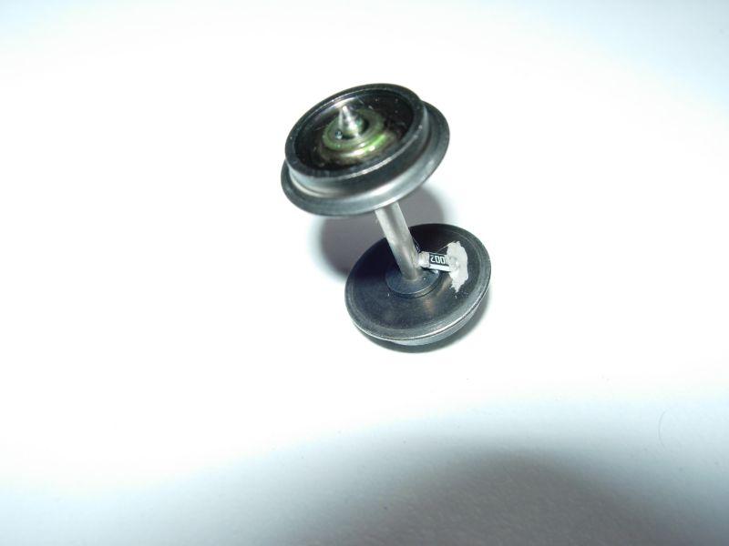

Zelf soldeer ik de SMDtjes altijd in het wiel. Ik vijl de isolatie af. Dat heeft het voordeel dat gelijktijdig het wiel en de as ruw worden. Vervolgens vertin ik de SMDweerstaand voor en houd hem dan met een goede pincet op de plaats. Dan met de soldeerbout kort aanstippen en voilà de weerstand zit op zijn plek. Als afwerking laat ik nog wat secondelijm onder het SMDtje lopen. Dan laat het echt niet meer los en geeft het een keurige detectie.
