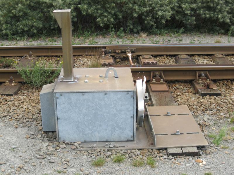

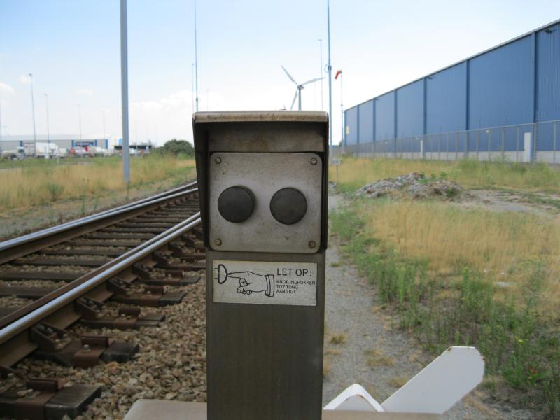

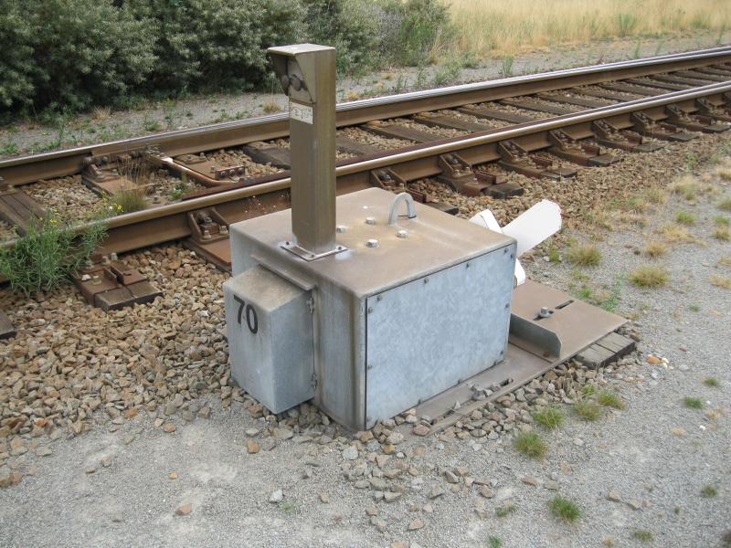

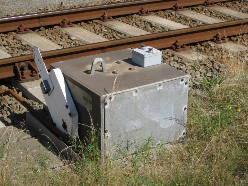

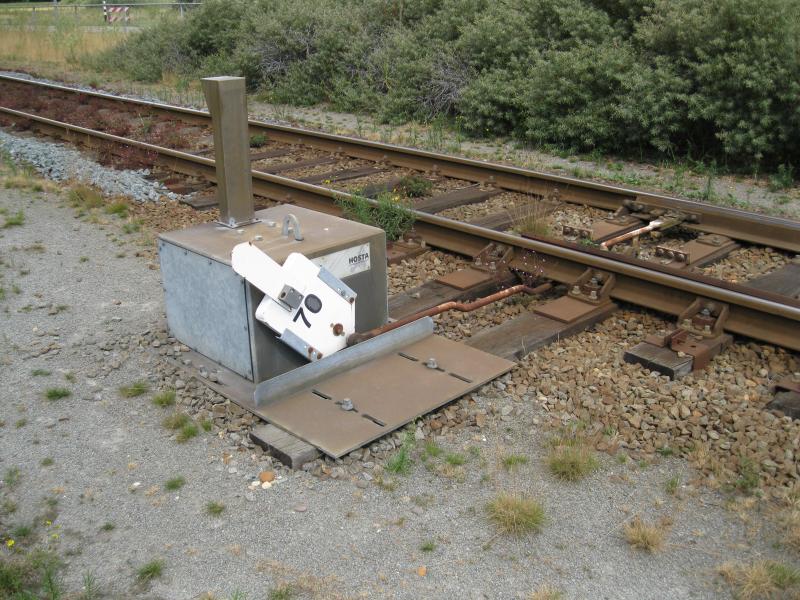

Vandaag even naar het Sloegebied gefietst. Foto's gemaakt van een bromwissel een een trapwissel.
Vroeger was er naar mijn herinnering nog een derde type, maar die kon ik nu niet meer terugvinden.
Eerst maar de foto's van bromwissels:
De eerste 4 foto's zijn allemaal van hetzelfde wissel. De laatste foto is van een ander exemplaar, spiegelbeeld van het eerste, en bovendien met een andere drukknopkast. Er bestaat dus een linkse en een rechtse uitvoering, of eigenlijk zijn ze hetzelfde, maar zijn ze alleen andersom geplaatst, afhankelijk van de positie t.o.v. de tongen.

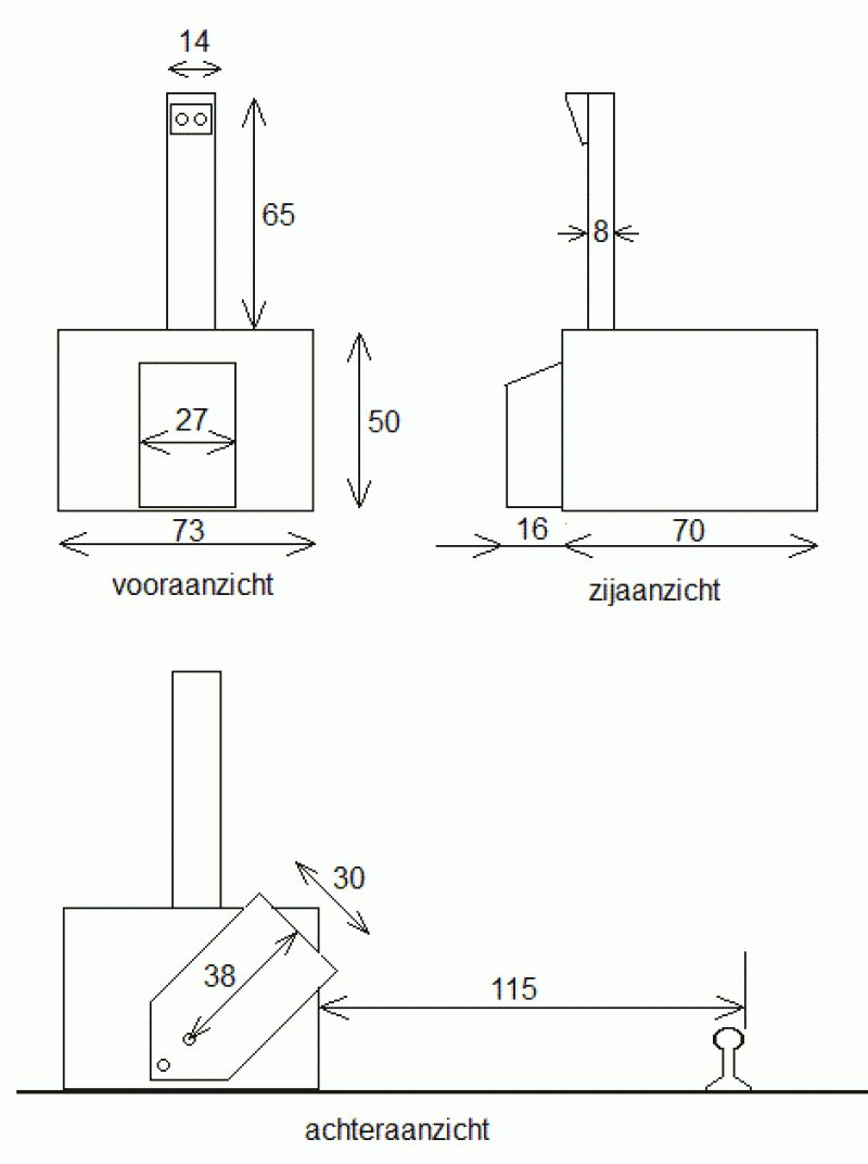

Maatschetsen volgen later.

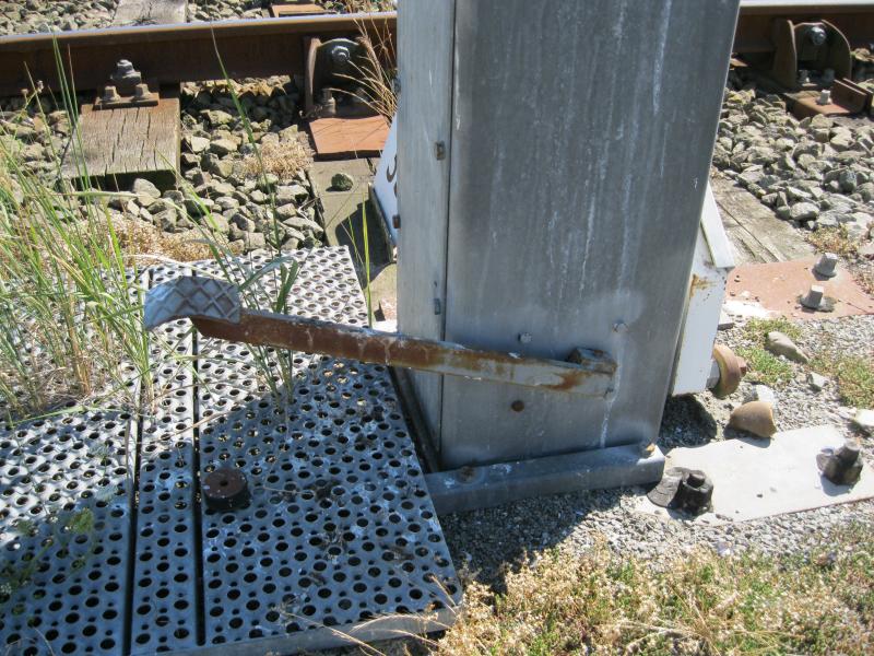

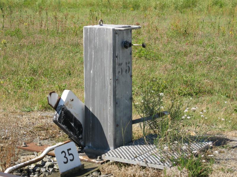

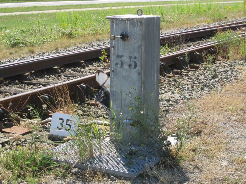

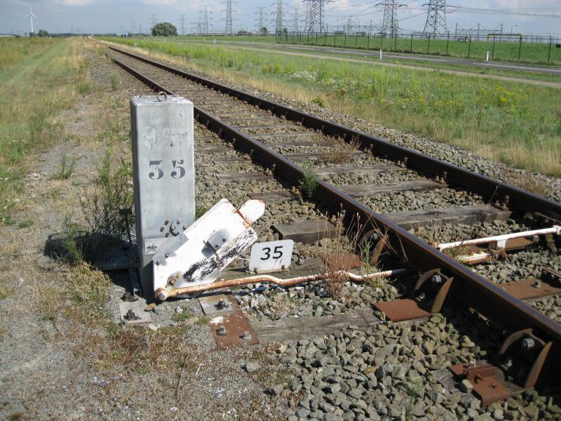

Hier dan de foto's van het trapwissel:
Op dit forum ook nog een draadje gevonden met een maatschets:
http://forum.beneluxspoor.net/index.php?topic=32896.0
Aleen de hoogte van de zuil klopt daar niet. Ik heb 105 cm gemeten.

En dan tenslotte nog de maatschets van het bromwissel.
