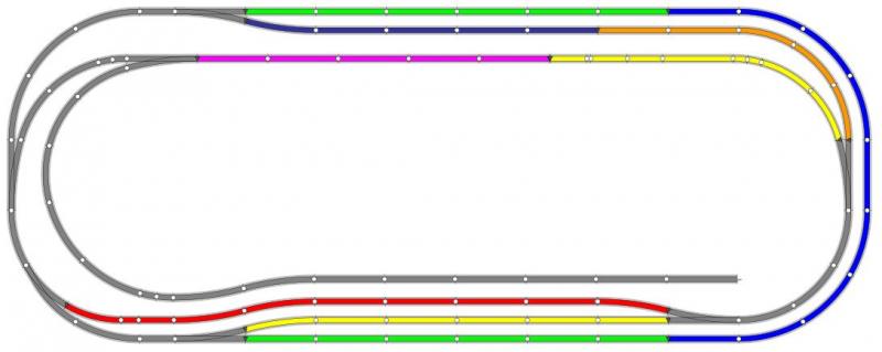

Na een stuk of 15 pogingen en schetsen, geloof ik dat ik nu toch echt mijn test/speelbaantje heb uitgedokterd. Ik heb het Nussdorf genoemd, naar het dorp waar ik opgegroeid ben. Ik ga veelal met Duits materiaal rijden in tijdperk V - VI.
Ik gebruik Rocoline rails zonder bedding.
Zoals je kunt zien ben ik meteen aan het stoeien geslagen met baanvakken. Op basis van mijn huidige wagenpark, denk ik dat Baanvakken van 5 a 6 railstukken (ongeveer een meter) lang genoeg zijn. Ik ben een aardig eind gekomen, maar ik kom niet helemaal uit de nog niet ingekleurde delen. (behalve dan het doodlopende stuk, dat moet wel lukken vanaf de wissel, maar ik dat deel was ik vergeten
Ik heb begrepen dat je je wissels uit de baanvakken moet houden en ik las dat je je wissels het beste wel kan bewaken met een bezetmelder. Zoals je kunt zien, heb ik een aantal delen waar de wissels niet bij elkaar zitten, maar wel weer net te dicht bij elkaar om (volgens mij) van de tussenliggende rail stukken losse baanvakken te maken. Hoe kan ik van die delen nu het beste baanvakken maken?

Waarom ben je afgeweken van je andere baanplaan van 3x1.60? Ik vond dit een mooi baanplan en ben zelfs aan het overwegen mijn baan op die wijze te gaan leggen.
Wummeke
Berichten: 428
Re: Nussdorf H0 3,00 x 1,20
09 July 2013, 23:14:58 »
Tja... Ik was er niet geheel tevreden over. Ik kom pas net kijken eigenlijk en ik wil nog volop experimenteren met baanvakken en digitale aansturing. Ik denk dat ik met een baan op een niveau daarom beter af ben. Daarnaast had ik mijn twijfels over de hellingen en of het tweede niveau hoog genoeg is, je moet er onder overal bij kunnen in geval van calamiteiten.
Aan gezien ik gewoon dezelfde tafel gebruik, sluit ik niet uit dat ik ooit een deel van de eerdere plannen zal realiseren. In ieder geval staat het je vrij om mijn plannen te gebruiken natuurlijk.
Mocht je behoefte hebben aan de Anyrail tekeningen van de baanplannen, dan hoor ik het wel!
