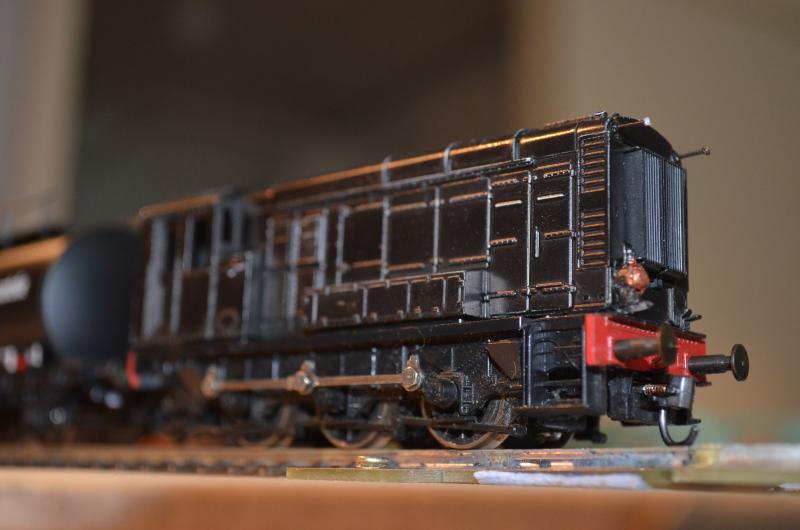

Hippel rond de 40er jaren
Alleen de rode buffer balk moet nog zwart worden en de juiste nr.plaatjes plus
alle hand vaten en railingen ook in het zwart.
Heb alle lampen in de kap weg gehaald en een oude lok lantaarn geplaatst, moet de koperen
rand nog wat netter maken, is nu te grof.
Ook heb ik lantaarn ijzers geplaatst.
Zo was hij eerst toen ik hem ± 20 jaar geleden heb aangeschaft.

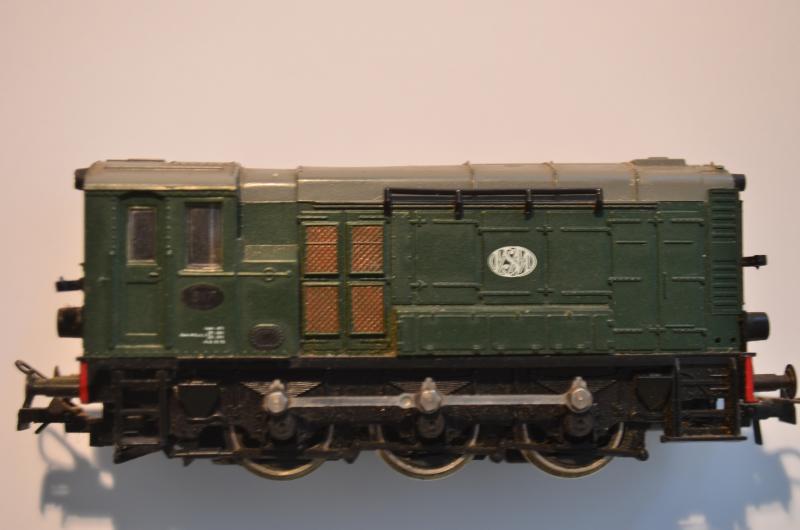

Hippel rond de 50er jaren
Staat rechts op de foto, heb deze verder nog niet gepimpt gebeurt binnen kort.
