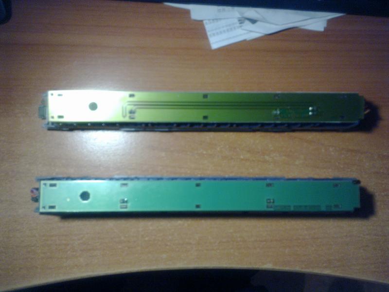

Wie weet. Ondertussen heb ik een bak van de Trix en een bak van de Märklin opengemaakt. De printplaat ziet er volkomen anders uit; zelfs de groene lak heeft verschillende tinten. Dat schiet dus ook niet op.
Bovenste is de Trix, onderste is de Märklin.
- Peter

Eh... wat is eigenlijk het verschil tussen de bovenste en de onderste tekening? Topologisch zijn ze namelijk identiek. Kan het zijn dat de bovenste de Trix is en onder de aangepaste Märklin? In dat laatste geval, wat voor diodes zijn dat?
- Peter

Ik ben ook bezig verlichting in omgebouwde marklin tussenwagons te bouwen. Heeft iemand inmiddels wat informatie wat het verschil is tussen de marklin en trix print? Ik rijd digitaal, en zou dan verwachten dat via de stekkers de blauwe, witte en gele uitgang (DCC) voor verlichting wordt doorgegeven. Klopt dat? Vraag me af hoe de marklin print is aangesloten. Op de Trix zit via de diodes keurig de stroom geschakeld op de aansluiting van de lampjes.

Dank voor de snelle response. Ik heb nog eens verder doorgezocht en de wagons goed bekeken en nu lijkt het duidelijk.
De verlichting in de Marklin-rijtuigen zit aangesloten op de oranje en violette draad. Als je bij Marklin van rijrichting verandert wordt de polariteit omgekeerd denk ik. De binnenverlichting brandt dan dus zowel vooruit als achteruit.
Bij de Trix rijtuigen zit de binnenverlichting aan de ene kant ook aan oranje, en aan de andere kant via diodes aan violet en bruin/groen. Bij TRIX met een DCC decoder is de bruin/groene de verlichting vooruit, en de violette verlichting achteruit. De oranje is in beide gevallen de +. Via de diodes brandt de rijtuigverlichting dus zowel vooruit als achteruit.
Als je een Marklin-rijtuig in de Trix-set opneemt zal volgens mij de verlichting moeten branden als je achteruit rijdt.
De oplossing is dus een diode aan te sluiten zowel aan de bruin/groene als de violette en die aansluiten aan oranje.
Op de tekening die hier eerder stond moeten die diodes dus zo terug te vinden zijn.
Wat betreft het opblazen van de print: ik kan me voorstellen dat sowieso de decoder het niet lekker vindt als je alle lampen laat branden op de lichtuitgang. Het ding met 8 bakken met originele lampjes gebruikt zo maar 1 A stroom op de lichtuitgang en dat kunnen de meeste decoders niet aan denk ik.
Verder weet ik van jaren geleden dat de print in mijn motorrijtuig door de winkelier onder garantie is aangepast. Er scheen iets niet goed aan te zijn wat problemen opleverde als je digitaal wilde rijden. Misschien dat de niet gemodificeerde prints geleid hebben tot een 'opgeblazen' treinstel?
Ik kan in ieder geval aan de slag, en met mijn LED-verlichting met 2 mA per rijtuig zou het moeten lukken.
