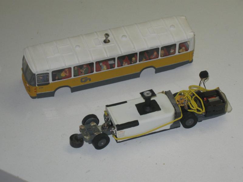

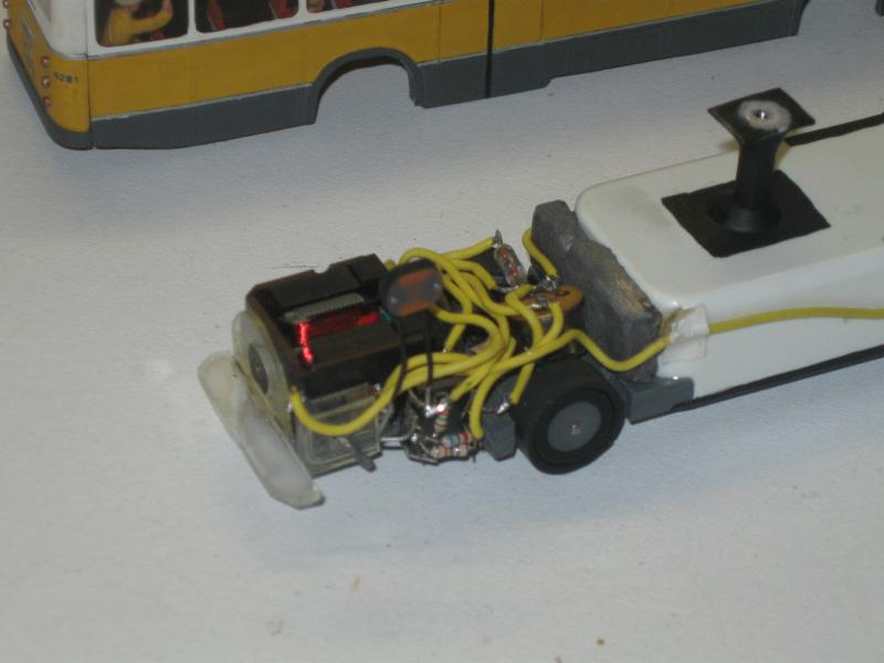

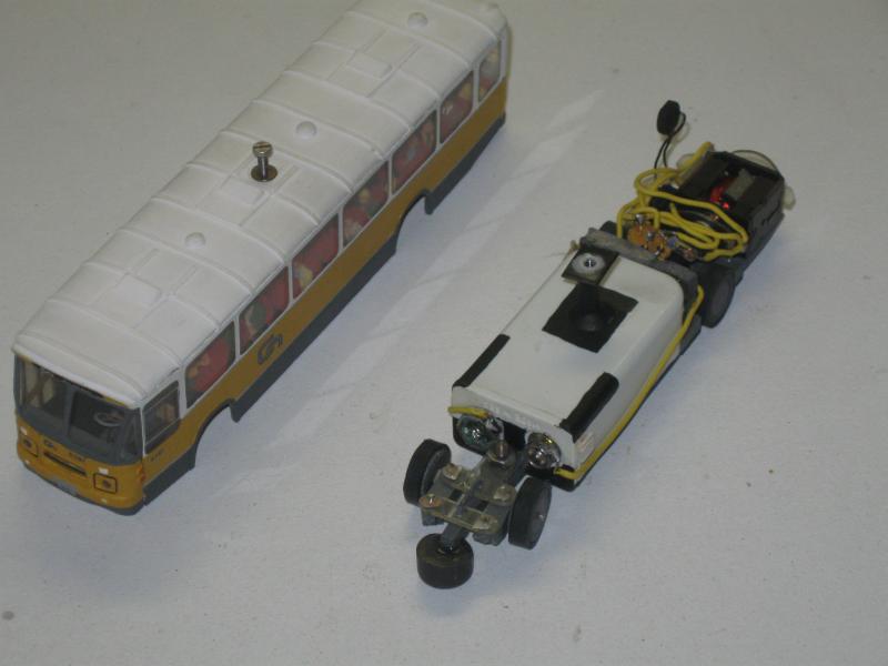

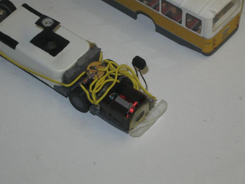

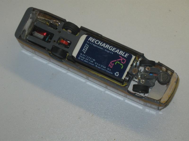

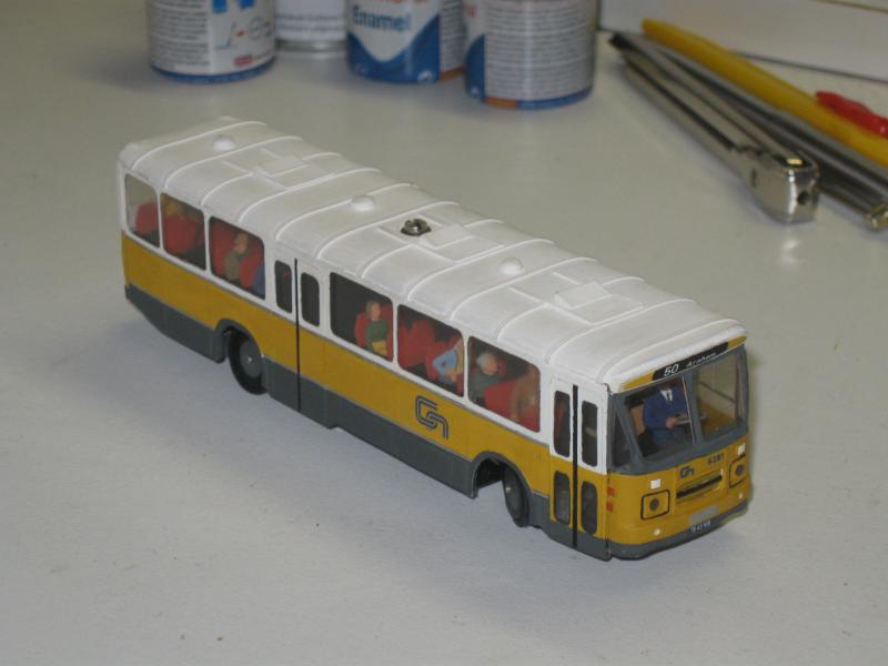

Je kunt ook alles zelf bouwen (wel een heel gepriegel):
Er wordt maar één wiel aangedreven. Ik zag geen kans om een differentieel in te bouwen. Had ik van de Schuco afgekeken.
Toch even uit elkaar gehaald ...

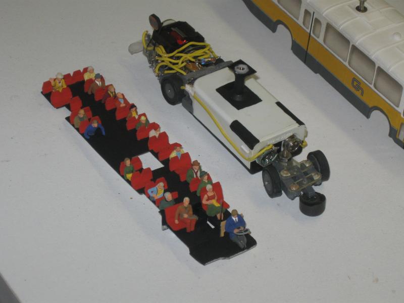

Ik stelde er zeer prijs op dat er een vrije doorkijk was. Dus alles is onder de ramen geperst.
Ik heb dit dingetje gemaakt voordat Faller met het systeem op de markt kwam. Mijn stopcircuit werkt met een fotocelletje en een lampje op de bushalte.
Zielig al die halve mensen.
... en alles weer in elkaar ...
Groeten Henk

Wat ontzettend gaaf gemaakt Henk! Op basis van een Trawoskap? Echt super!

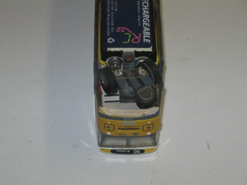

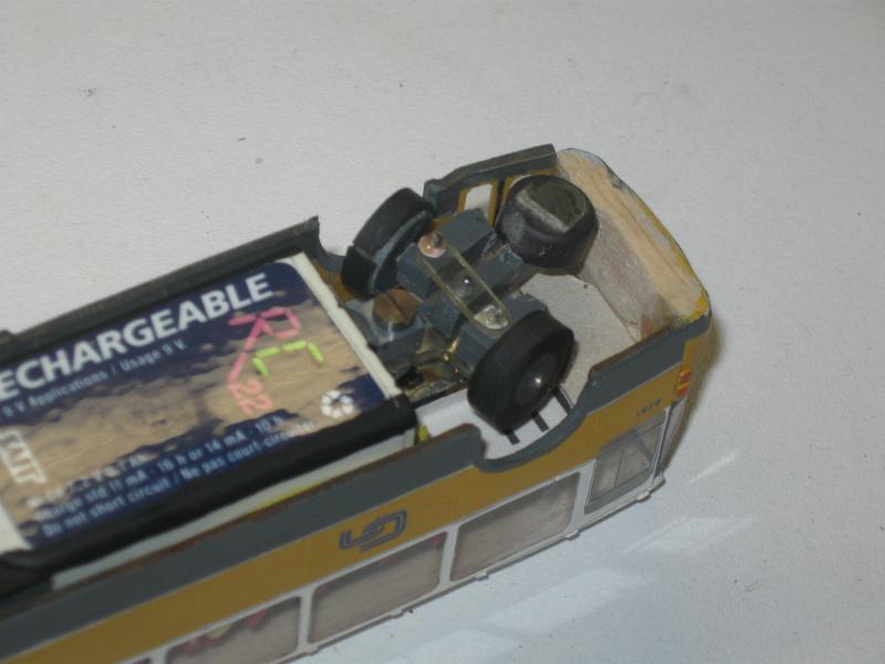

Nee toch. Geheel zelfbouw. De kap is uit perspex en het front en het dak van balsahout (grotendeels). Let ook op de banden: reepje fietsband (niet overal even mooi) . Het was echt nodig om voldoende grip op de weg te houden. In proefstadium zo vaak gehad dat de wielen wel stuurden maar de bus ging rechtuit (of anders eigenwijs). Ik heb de 6281 ook al in jouw draadje (Station Arnhem) een keer laten zien. Helemaal jaren tachtig. In mijn tijd waren die bussen nog nieuw. Evengoed veel herrie en zwarte walm zoals Erwin al meldde.
Het gaat niet lukken om dit in een Audi of zo te proppen. Gelukkig heeft Martino nuttigere suggesties aangereikt gekregen. Alleen al die batterij...
Groeten Henk
