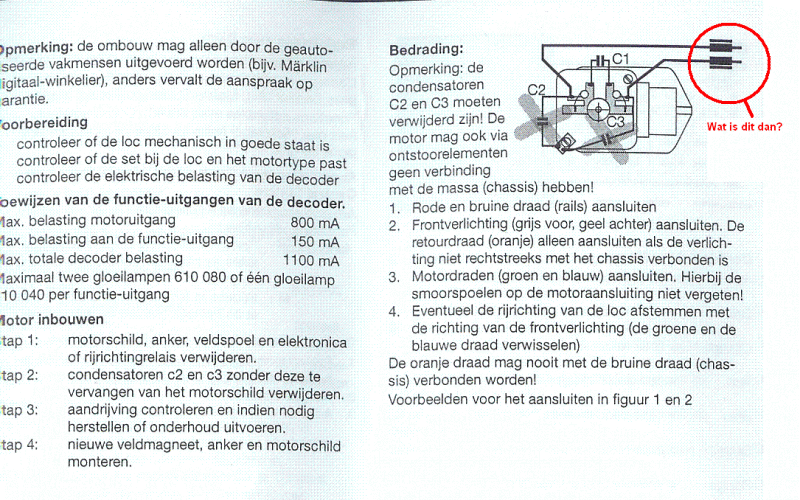

29 July 2007, 22:17:51 »
moeten de weerstandjes die er bij zitten er ook aan
op de tekening staat dat niet beschreven
wie dit weet laat aub wat weten

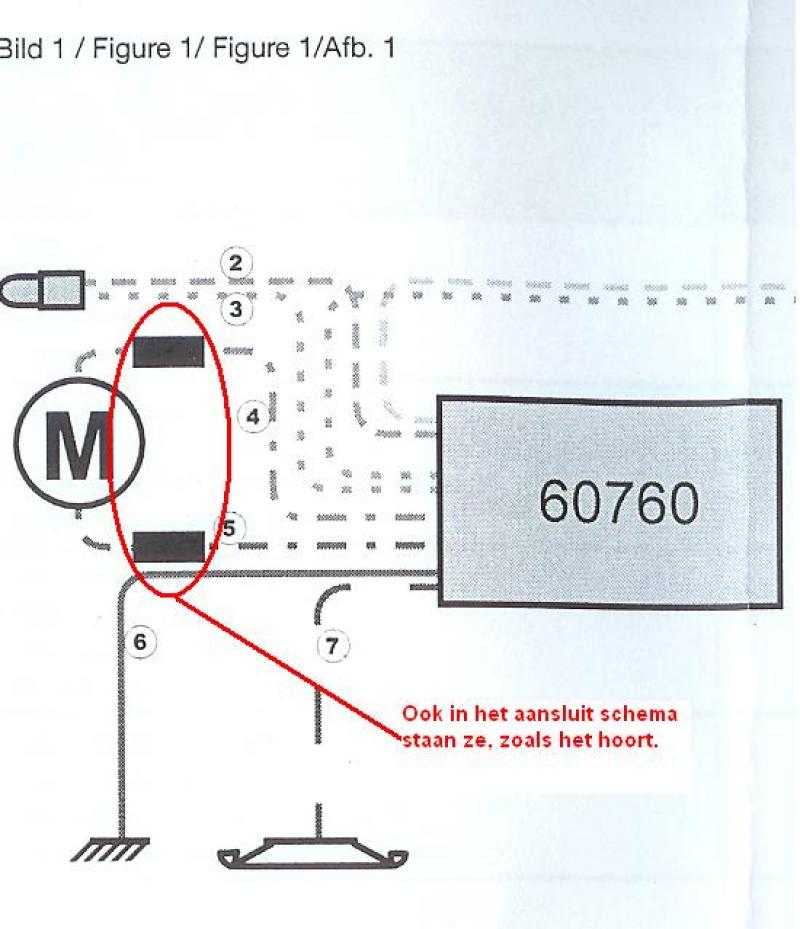

Ja, en het zijn geen weerstanden, maar spoelen. Je zet ze in serie, één met de groene en één met de blauwe draad, naar de motor.

Pascal, ik heb er net even de tekening bij gepakt, maar op blz 2 van de 60760 handleiding staat het al.
puntje 3.
Motorleitungen (grun und) anschliessen. Dabei die Drossels an den Motoranschlussen nicht vergessen! Op bladzijde 8 staat het in het Nederlands met hetzelfde plaatje erbij.

ja dat had nou net effe over het hoofd gezien want ik heb allen naar de tekeningen gekeken daar stonden ze er niet
RoSoft
Berichten: 1446
Re: vraagje marklin decoder 60760
02 August 2007, 22:56:20 »
https://images.beneluxspoor.net/bnls/spoel.gif
En ook in het aansluit schema achter in de handleiding staan ze netjes opgenomen.
https://images.beneluxspoor.net/bnls/spoel2.jpg
