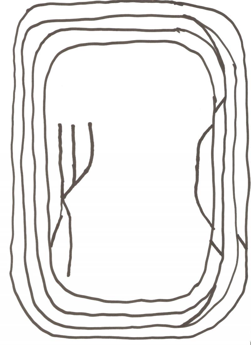

de marklin ho m baan analoge
22 May 2013, 18:52:26 »
hallo beste lezers
ik ben ernst jan 15 jaar en ben 1jaar actief met de modeltreinen hobby mijn ervaring met elektronica is slecht maar dat zien jullie ook wel. ik hoop met dit project wat ervaring op te doen.
(foto's komen nog zaterdag)
ik ben meteen al on ervaren begonnen ik had een grootte plaat gekocht(122cm bij 244cm) en er een onder bouw onder gemaakt wat steviger dacht ik (jullie denken dat is nog niet zo erg hier komt het ::)tja) toen had ik groene verf gehaald bij de actione en verfde hem helemaal groen ik had ook al nep gras gekocht en strooide het na het verven erover heen dus de hele tafel en begon toen met een baan plan dit is het geworden een simpel baantje 4 sporen die ik afzonderlijk kan bedienen met schakelaars en 3 trafo's
bestuur het speeld zich af 1950 tot 1970 spoor keuze marklin ho m (metal)
of hebben jullie nog tips ik hoor ze graag.

Re:de marklin ho m baan analoge
22 May 2013, 20:47:23 »
Het buitenste ring is slecht bereikbaar. Er ligt maar 1 aansluiting met de rest van de sporen. Ook zou ik de aansluiting van de buitenste ring verplaatsen naar voor de bochtwissel (onderste op de tekening) verplaatsen.
Voor de rest zou ik dit baanplan even uittekenen in een tekenprogramma zoals Anyrail of Wintrack, dan is het nog duidelijker wat je met je baanplan wilt doen.
Groeten Ferdinand.
