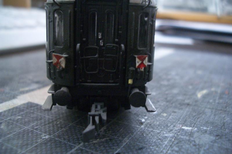

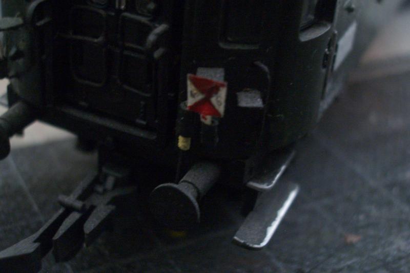

Heeft iemand ervaring met het functioneel maken van NS sluitseinborden in H0?
Mijn ZHESM-treinstel (zie
http://forum.beneluxspoor.net/index.php/topic,39950.225.html
) heeft die eigenlijk nodig; op foto's zie je dat ook na het aanbrengen van de licht-sluitseinen overdag gewoon het sluitsein met borden werd getoond. Omdat mijn treinstel natuurlijk twee kanten op moet kunnen rijden, moeten de borden dus verwijderbaar zijn.
Ik heb vroeger zelf al eens zoiets gemaakt, maar dat was nogal bewerkelijk. Ik nam een stukje messing buis van 0,8 mm, kneep dat in een meer ovale vorm, veilde het wat slanker en soldeerde het aan een 0,5 draadje om het aan de wagen te monteren. De seinborden zelf zijn van blik, met een 0,5 mm draadje eraan dat ook plat werd gevijld zodat het in de buis paste. Dit plat/vierkant maken diende om te voorkomen dat de borden zelf konden gaan draaien. Het resultaat was dit:

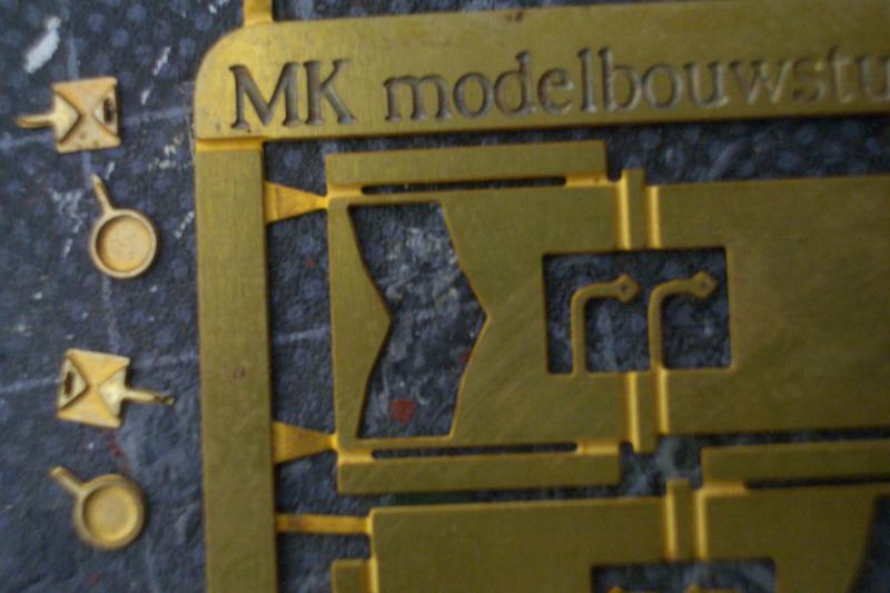

Dit voldoet, maar het is erg veel werk en bovendien zijn de ijzers eigenlijk te groot. Ik vraag me dus nu af of dit handiger kan. Ik heb sluitseinijzers en -borden in setjes van MK zitten.
Heeft iemand die functioneel gekregen? De pootjes van de borden zijn al vierkant, want het is allemaal in plaat geëtst. De ijzers hebben echter weinig 'diepte'; en lijken bedoeld om de borden in vast te solderen.

Ik gebruik de sluitseinijzers van Philotrain en boor deze open met een 0.5 mm boortje.
er sneuvelen er wel een paar, maar je kunt de sluitborden wel netjes wisselen.

Maar blijven ze dan wel netjes naar achteren gericht staan, gezien het trillen tijdens het rijden ?
AB 7216
Berichten: 1644
Re:Werkende sluitseinborden ?
22 May 2013, 19:14:36 »
Hoi Jan,
De passing van de borden is zodanig klemvast dat ik hier geen last van heb gehad.
Groeten Arjen
