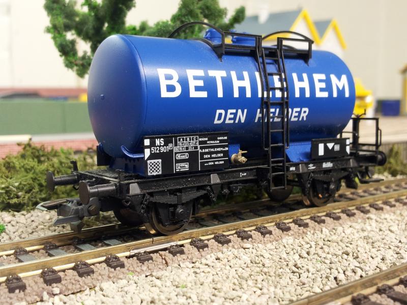

De titel zegt het eigenlijk al, maar mijn vraagje is:
Welk type wagen is deze 'Bethlehem' ketelwagen?
Hij is van Fleischmann, nummer: 978410
Nou heb ik uiteraard gezocht op het www, maar het antwoord vind ik zo 1, 2, 3 niet.
Martijn.

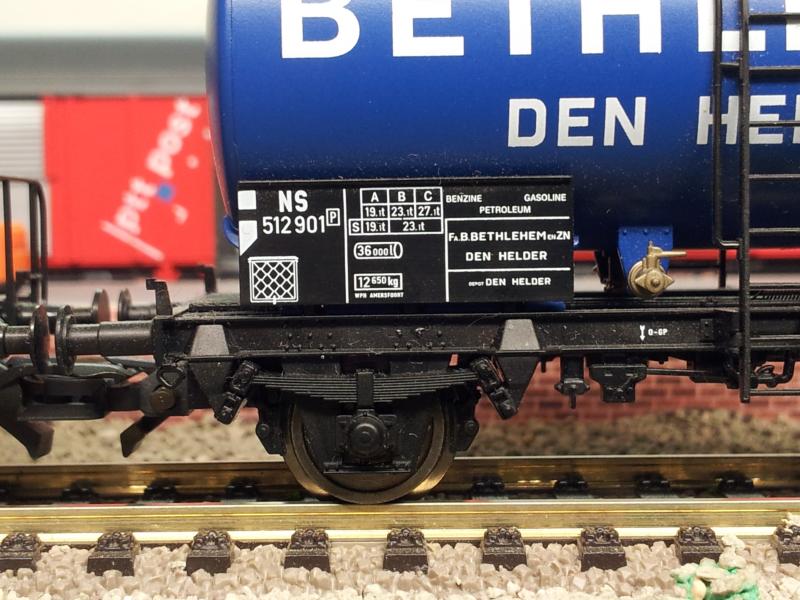

Nee helaas, de typebenaming staat niet op de wagen.

Wat ik kan zien aan de wagon is het volgende.
Type aanduiding Z staat voor ketelwagen.
En de wagon heeft dubbele schalmen ophanging,dus de wagon is geschikt voor 100km/u
Dus kom ik hier uit op type Zs.
Kijk bijv ook eens naar een Gs ter vergelijking.
G staat voor gesloten goederenwagon en de kleine s achteraan voor 100km/u.
Zoek je de wagon op internet op zie je dat hij ook dubbele schalmen heeft.
Wat inderdaad datgeen maakt dat hij 100 km/u mag rijden.
Mvg jamie

Het is in iig GEEN zgs.
Zgs
UIC code:
Z Ketelwagen.
g Voor verzegeld of vloeibaar gemaakte gassen of gassen die vloeibaar zijn onder druk.
s Maximale snelheid van 100 km/uur.
Bron is
http://www.goederenwagens.nl/site/?page_id=2237
Deze wagon die je laat zien kan geen vloeibaar gemaakte gassen vervoeren omdat hij
Van boven een mangat heeft.
Gaswagons hebben dat niet en hebben eigenlijk ook altijd een oranje band rondom de ketelwagon lopen.
Mvg jamie diks

Dit is een private ketelwagen uit tijdperk III. In die tijd hadden deze wagens geen typecode omdat ze niet algemeen inzetbaar waren. Zouden ze dat wel zijn geweest had deze Us geheten en niet Zs, aangezien Z pas na 1980 als aanduiding voor een ketelwagen wordt gebruikt. U was voor 1980 de aanduiding, terwijl s de aanduiding is voor 100 km/h, wat ook uit het laadraster blijkt, waar s ook is vermeld.

En bij de U wordt pas met de ondercodes aangegeven wat voor type het in detail is. Omdat het aantal speciale types steeds maar steeg is in 1980 de ketelwagengroep er uit gehaald en in de Z geplaatst. Want een Us kon inderdaad van alles zijn tot die tijd.
