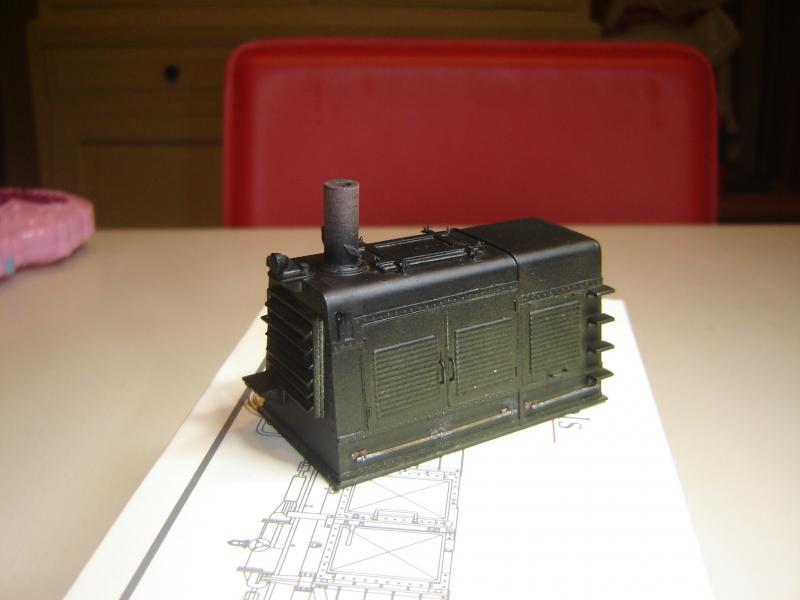

Dag allemaal,
Eindelijk, eindelijk is er weer eens een doorbraak in mijn project 'Sik in spoor 0'. Het onderstel rijdt als een tierelier, de huif is praktisch af (zie foto), maar voor de frameplaten moest ik eerst het issue 'klinknagels' tackelen. Ik heb bij H&H modelbouw in Gouda (geweldige winkel overigens
, dat wordt mijn vaste adres), klinknagels en zeskantbouten van Grandt Line gekocht en daar ga ik eens leuk mee spelen.
Ik zit nu alleen nog met het punt van de verlichting. Ondanks een, inmiddels, heel redelijke staat van modelbouw-dienst heb ik nog nooit ergens lampjes in aangebracht. Verschillende bouwers slagen er in om kleine ledjes in olielampjes van styreen te frutten en dat ook nog aan de praat te krijgen. Ik heb hier al even gezocht, maar geen goede stap-voor-stap tutorial gevonden. Hoe pak ik dit het beste aan? Ledjes ingieten met doorzichtige hars in een styreen buisje of denk ik nu te ingewikkeld? De Sik gaat zijn werk doen in een thema rond 1970 dus hij wordt wel groen, maar er mogen elektrische lampen op komen.
Oh ja, de Sik is analoog, maar ik sluit niet uit dat er in de toekomst een decoder in komt, maakt dat nog wat uit?
mvg, Paul
