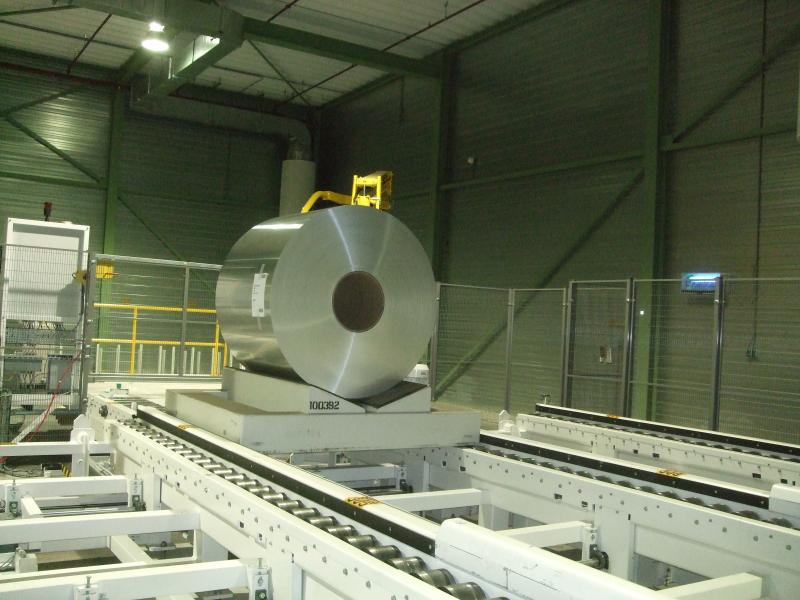

Niet alleen staal komt in coils voor, ook bv. aluminium.
Bij ons bedrijf komt dit echter vertikaal binnen, op een pallet.
Een 15-tons Mora heftuck lost de vrachtauto's en plaatst de coils op een rollenbaan.
Coil gewicht is maximaal 11 ton.
Op een kantelaar worden de coils gekanteld en op een skid gelegd:

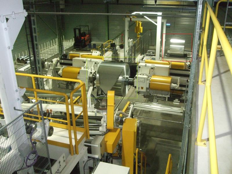

Via het transportssysteem gaan de coils volautomatisch naar de afwikkelaar ("unwinder").
In het groene kader zie je een coil die wordt afgewikkeld. In het rode kader een volgende coil op de transportbaan:
(Fujifilm PS-10 plant, Tilburg)
