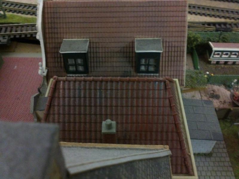

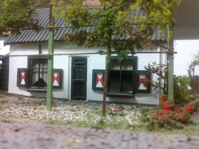

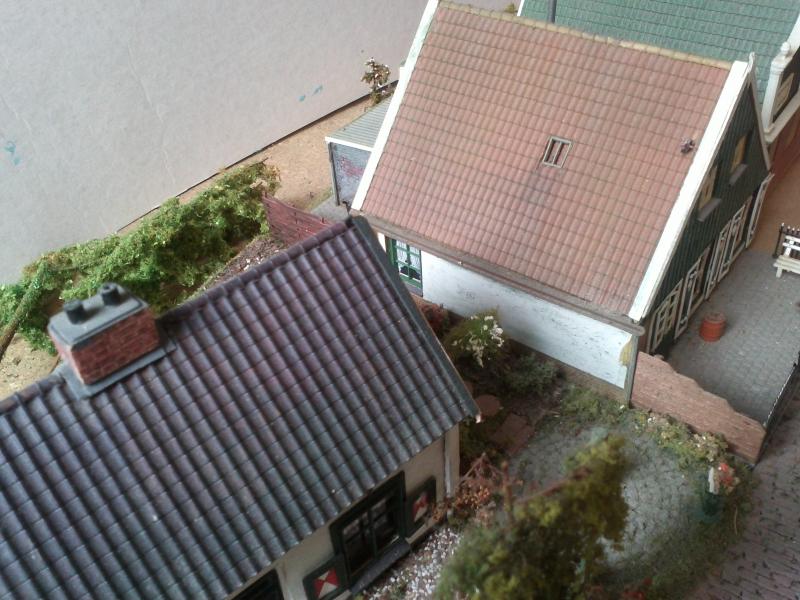

Erwin, voor het voegen valt sterk verdunde verf echt wel tegen. Doordat het verdunde verf is, blijft er weinig kleur achter in de voegen. Op dezelfde type huisjes heb ik voor het voegen een mengsel van tandpasta en (donker) grijze verf gebruikt. Het papje is eenvoudig met een vinger tussen de steentjes te wrijven. Na het drogen blijft het mengsel kleur echt maar is indien nodig ook weer makkelijk te verwijderen met water. De muurstenen zelf kun je wel het beste met verdunde verf bewerken. Doe dat niet te dik om te voorkomen dat de voegen met steenverf vollopen. Desnoods na drogen een tweede laag wederom verdunt aanbrengen. (De verf is b.v. van het merk Revell maar daar weet ik geen nummers van.)( Verkrijgbaar in hobbymodel zaken.) Als dat weer droog is, dan pas voegen. Volgens mij gaat het je wel lukken.
Op het huis op de voorgrond zie je de voegen berwerkt met tandpasta.
Je kunt er natuurlijk ook voor kiezen de muur + voegen volledig te witten.
Zie hier
Klein Bruntendijk
En hier
Groot Bruntendijk

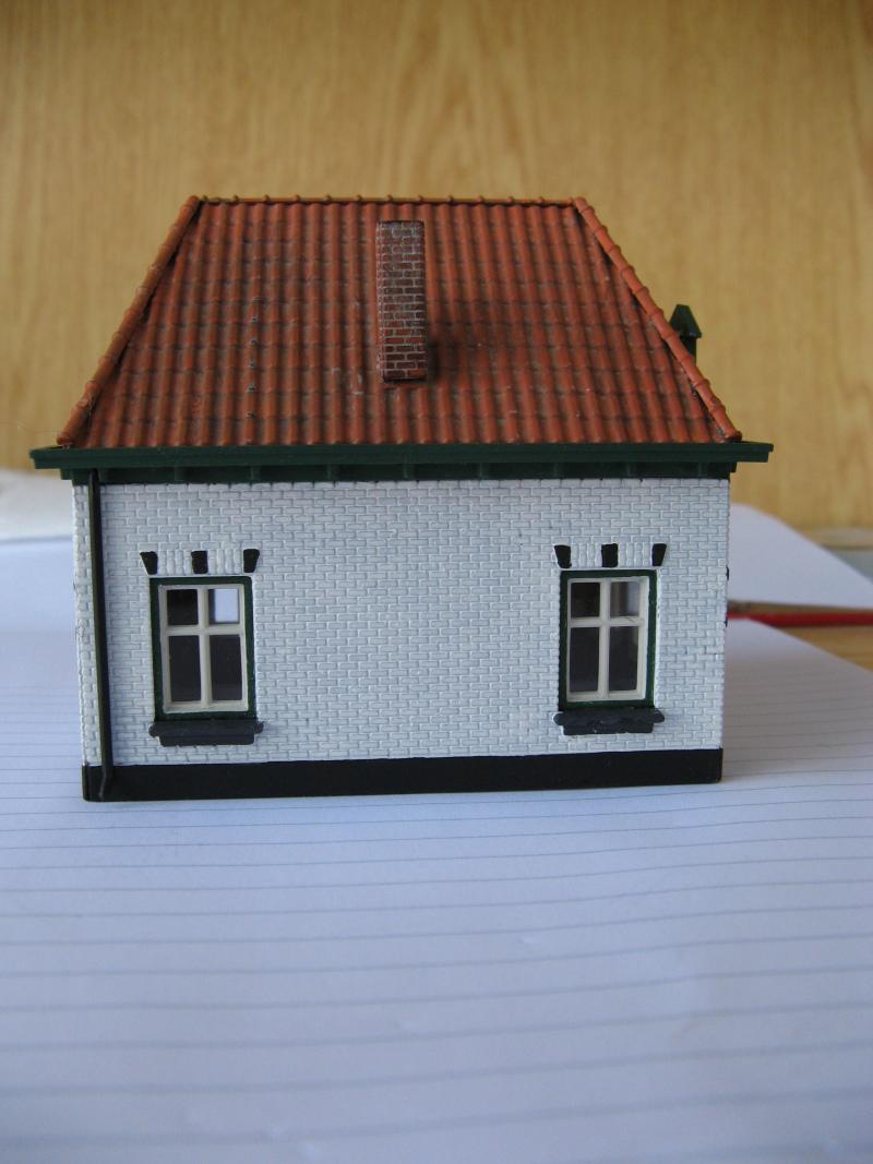

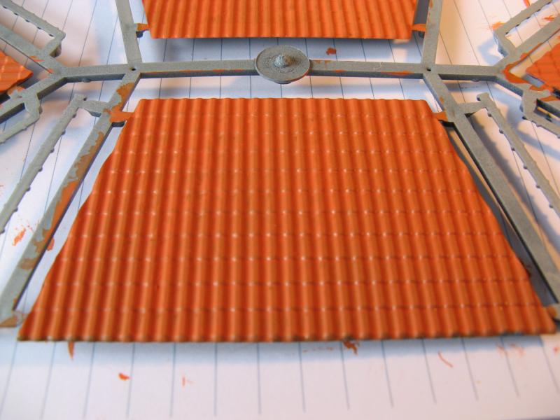

Inmiddels heb ik het dak in de primer gezet en voorzien van een matte oranje kleur.
Ik zou nu graag de dakpannen op de een of andere manier wat meer 'diepte' willen geven. Hoe kan ik dit het beste aanpakken?

inwassen met verdunde zwarte verf, of in goed nederlands: een "wash"
goed laten drogen
met een vrijwel droge kwast heel zachtjes wat gebroken wit droog opborstelen, of in goed nederlands: een "drybrush"
Kwast moet eigenlijk al droog zijn, het effect wordt pas zichtbaar na 3, 4 keer kwasten.

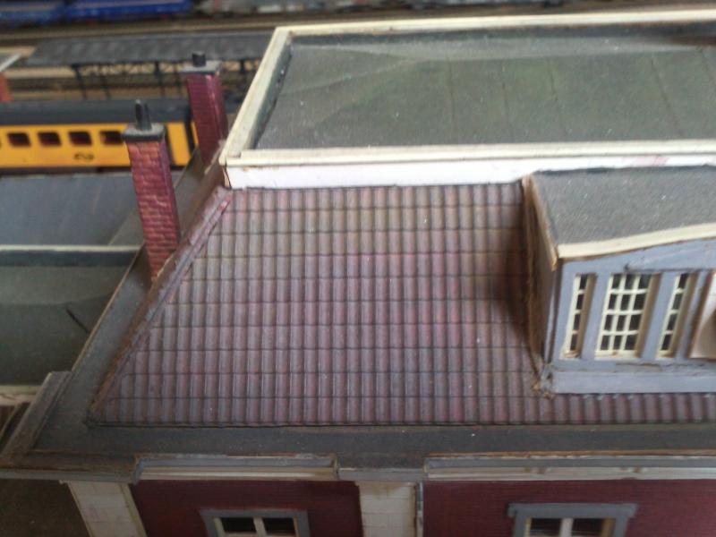

Diepte in de dakpannen aangeven is ook goed te doen met krijt. Het krijt afstrijken langs een schuurpapiertje en het ontstane krijtpoeder met een droge stugge penseel "invegen" op de dakpannen. Het scheelt je droogtijd en enkele keren kwasten. Bevalt het niet, is het krijt eenvoudig weer te verwijderen met een vochtig doekje. Het krijt moet wel droog krijt zijn en niet vet krijt. Verkrijgbaar in verschillende kleuren bij een boekhandel/atelier. Door het werken met krijt verdwijnt tevens de onnatuurlijke plastic glans van de daken/muren.
Je kunt goed zien dat de vel oranje kleur ook bij mij van de daken is verdwenen, Erwin.
Laatst bewerkt op: 19 March 2013, 15:17:07 door Kees (NS Blokpost 54 IJlst, Friesland)
Zie hier
Klein Bruntendijk
En hier
Groot Bruntendijk

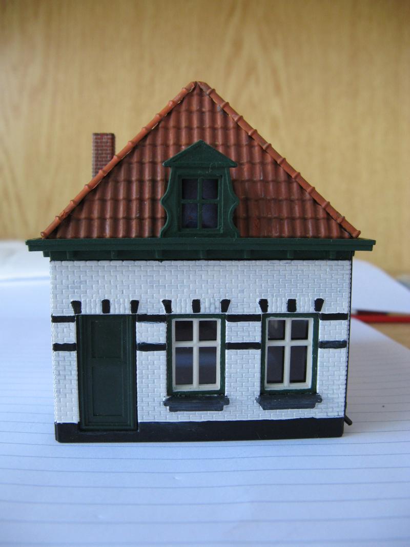

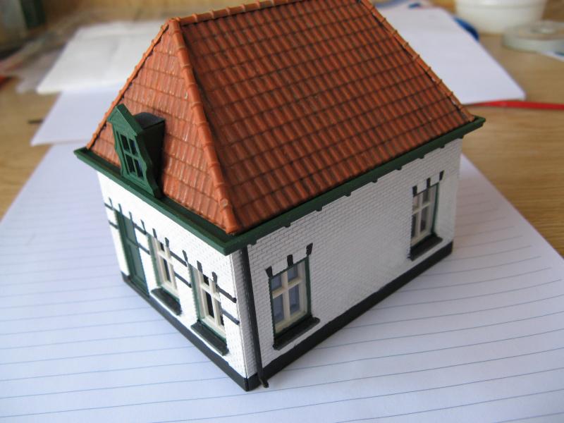

16 April 2013, 22:16:58 »

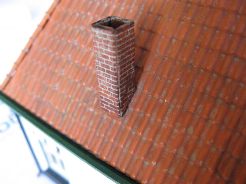

Bij deze het voorlopige eindresultaat:

Nou dat ziet er toch heel netjes uit!
Misschien nog een tip: verf de bak waar het water doorheen loopt in de dakgoten lichtgrijs en doe ook een lichtgrijs randje om de schoorsteen. De bak in de dakgoot lijkt dan van zink en het grijs om de schoorsteen stelt de loodslab voor. De deurkruk kun je nog aanstippen met wat zilvergrijs. Als je dat te priegelig vindt met verf, een zilverstift werkt hier ideaal voor.
Ook kun je nog afwegen om de sierlijst van het dakkapelletje wit te schilderen.

Hoe heb je nu die voegen van de schoorsteen gemaakt?

erg mooi geworden, maar mis je de rest van je dakkapel niet?

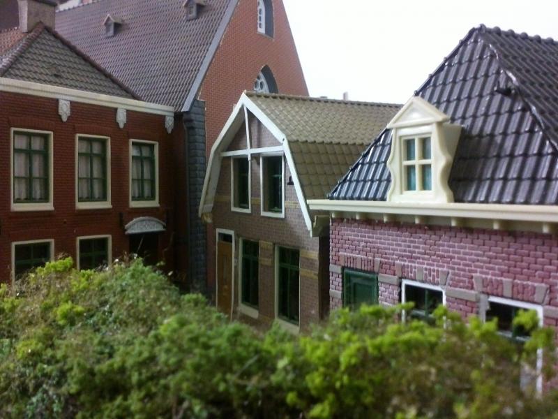

Het huis dat ik heb aangepakt heeft nog een dingetje op de schoorsteen bovenin de foto te zien die zit er bij jou niet op.
Ik heb van 2 huisjes 1 gebouwd en modern gemaakt wat mij toen beter uit kwam op mijn vorige baan (huis is te koop).
De muren zijn met zijdeglans grijs geschilderd matte verf kwam te oud uit.
Mvg Patrick

Bedankt voor jullie tips! Lichtgrijze verf heb ik nog wel ergens staan, dus die wordt er nog eens over de dakgoot en schoorsteen gekwast als het weer buiten wat slechter is...
Het zou inderdaad leuk zijn om de dakkapel te voorzien van een witte sierrand, maar met de kwast is dit niet te doen. Wellicht wel met een goede witte stift? Of zijn er andere opties?
De voegen in de schoorsteen zijn gemaakt door ze met de vinger in te wrijven met wat vloeibaar schuurmiddel, dit een paar minuten laten intrekken en vervolgens met een stukje keukenpapier het overtollig schuurmiddel weg te vegen.

wat ontbreekt er dan nog aan de dakkapel?
Dacht dat het de schaduw van het kozijn was op het dak, maar na de foto nog eens goed bekeken te hebben blijkt die schaduw een kleine dakkapel met groot voorfront te zijn die ver boven het dak van de dakkapel uitsteekt te zijn
. Op mijn dijkhuisje is de kleine dakkapel aanzienlijk groter dan bij jouw model. Klein stukje zwart schuurpapier op je dakkapel lijmen als dakbedekking. Net echt
