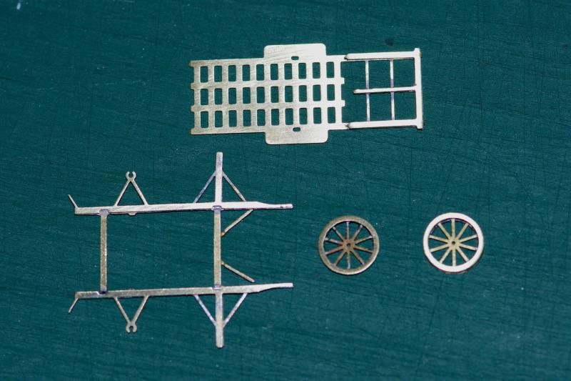

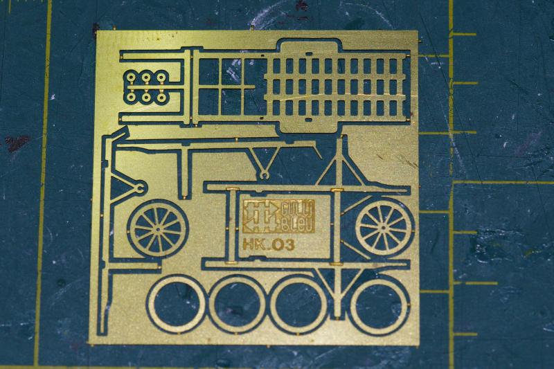

Het bouwpakket bestaat uit etsplaten voor twee 1-assige handkarren en één 2-assige perronwagen en wat messing draad.
De etsplaat is zeer fragiel (0,3 mm dun) zodat voorzichtigheid geboden is. De spaakwieken worden uit een centraal spaakwiel met aan beide zijden twee ringen samengesteld. Bij het onderstel wordt voor de stabiliteit ook een aantal delen op elkaar bevestigd. Ik heb alles gesoldeerd maar lijmen kan ook. Het lastigste was de as constructie met 1 mm opvulringen. Vanwege de zachtheid van het meegeleverde messingdraad heb ik voor 0,45 mm nieuwzilverdraad gekozen.

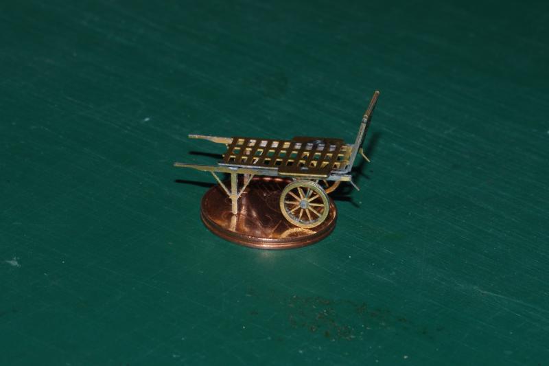

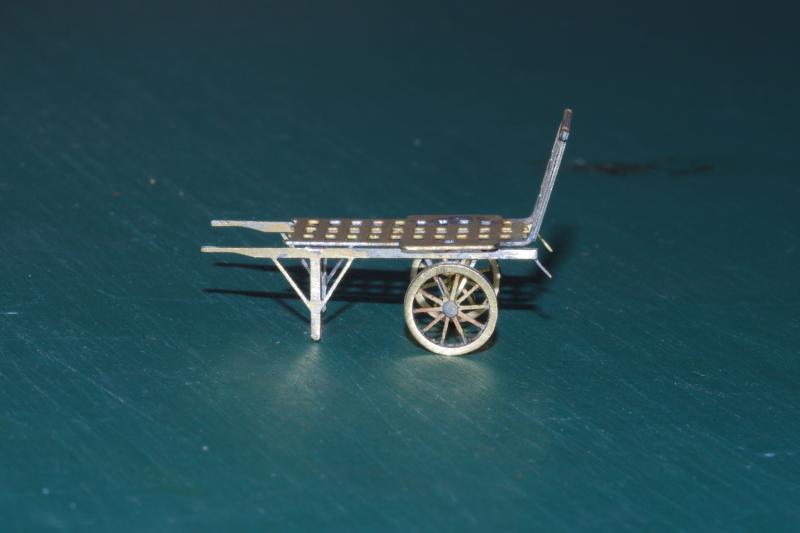

Voor het opruimen van gaten maak ik vaak gebruik van titanium wortelkanaal ruimers die ik na gebruik bij de tandarts heb meegekregen. Titanium is zeer flexibel maar de combinatie met de ultra kleine ringen was net een soort vlooienspel… Uiteindelijk is de handkar geassembleerd en wacht nu op de afwerking.

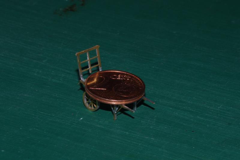

Hoe groot de handkar nu eigenlijk is? Op de volgende foto’s is ook een 2 Eurocent munt afgebeeld.
In een volgende versie komt de perronwagen aan bod.

Een zeer mooi karretje.
groetjes Dion
