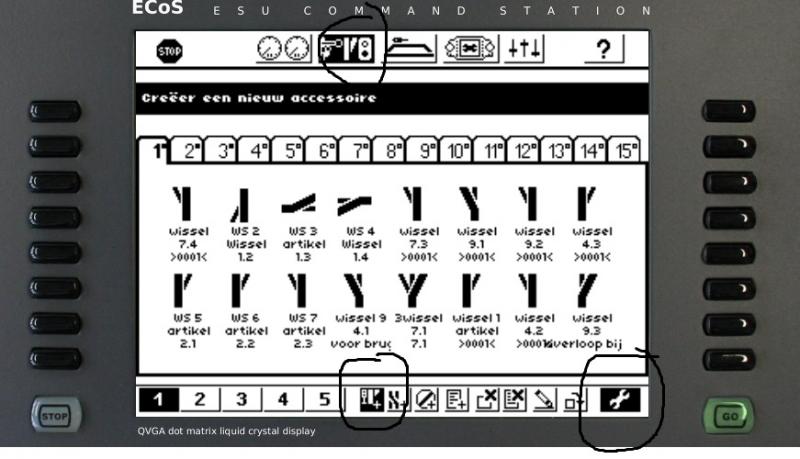

Vanavond bezig geweest met het ontdekken en vertrouwd raken van ecos 2. Dat ging prima betreft loc's instellen enz enz.
Alleen nu het volgende, ik wou mijn schaduwstation er in "tekenen" maar ik krijg op geen enkele manier pictogrammen van wissels. Heb alles volgens de handleiding uitgevoerd. Eerste keer ging wel ok maar niet tevreden. De boel gewist en sindsdien geen pictogrammen meer van wissel.
Heb ik dit nu voorgoed uit het systeem gewist?
Hoe kan ik dit herstellen?
Wie kan mij hier in verder helpen?
Alvast bedankt,
Niek

Re:ecos 2
13 March 2013, 23:47:01 »
Heb je pagina 52 en verder van dit document gelezen:
http://www.tsdbvba.be/handleidingen/ECoS50200-nl.pdf
Gert (oriënteert zich op het Ecos-systeem; nog geen ervaring ermee)

13 March 2013, 23:53:28 »
Hoi Gert,
Heb ik gelezen en uitgevoerd maar krijg met geen mogelijkheid de pictogrammen van wissels, enkel lege vakken. Ik heb het symbool wissen (F van afbeelding 74) gebruikt na mijn eerste poging omdat ik daarover niet tevreden was en sindsdien kan de wisselpictogrammen nergens meer vinden.
Gr Niek
Laatst bewerkt op: 13 March 2013, 23:55:12 door nico99

Re:Ecos 2, hoe wissels te tekenen in spoorplan?
15 March 2013, 15:42:47 »
Ga ik even proberen of daar verder kom, mocht iemand suggesties hebben laat het me weten
Alvast bedankt
Niek
15 March 2013, 15:49:12 »
Heb je al wissels aangemaakt?

nico99
Berichten: 136
15 March 2013, 15:55:25 »
nee, das het probleem. Ik krijg de symbolen niet meer in het menu. Ik ben bang dat ik die per ongeluk gewist heb. Bij het intekenen van een baan plan volgens de stappen die in de handleiding beschreven staat kom ik niet verder dan een leeg scherm waar de wisselsymbolen moeten staan.
Hoop dat het een beetje duidelijk is.
Groeten Niek
15 March 2013, 15:58:50 »
Als je ze echt gewist zou hebben (wel vreemd dat dat kan), dan zou een update van de centrale wellicht uitkomst kunnen bieden. Maar ik zou het eerst eens navragen op het ESU-forum als ik jou was.
Mark D.
Berichten: 1245
15 March 2013, 17:12:22 »
Je moet een wissel eerst aanmaken voor je die kan plaatsen in een baan plan.
Ik kan mij niet voorstellen dat je de teken software kan wissen uit een ecos, wel de wissels die je hebt aangemaakt.

nico99
Berichten: 136
16 March 2013, 22:52:05 »
opgelost, het systeem terug laten gaan naar de fabrieks instelling. Daarna het systeem weer opnieuw ingesteld en geen problemen meer ondervonden
groet Niek
